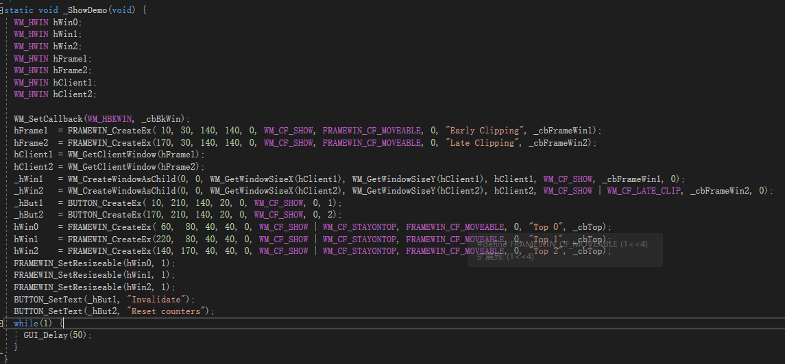

这个是官方给的实例:
里面所有的对话框都建立在了桌面窗口上
这俩兄弟窗口
出现了其中一个窗口移动时会在另一个窗口上留下重影。如此情况,如何解决??
感谢回复

这个例子是专门展示重绘效果的。
如果要显示正常,简单省事些,在有残影的窗口回调WM_PAINT,重绘一个颜色值即可,比如
GUI_SetBkColor(GUI_RED)
GUI_Clear()
