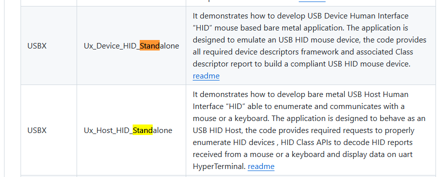

从V6.1.10版本开始,通过宏定义可以使能:
https://forum.anfulai.cn/forum.php?mod=viewthread&tid=97925
通过宏定义UX_STANDALONE可以使能:

发表于 2025-6-12 10:53:59 | 显示全部楼层
eric2013 发表于 2023-12-28 08:22
独立运行有例子,测试例子是否正常。
请问官方有给STANDALONE的例程吗?
120536
 楼主| 发表于 2025-6-13 07:22:52 | 显示全部楼层
26
114
114
发表于 2025-10-10 14:36:31 | 显示全部楼层
谁能给个usbx host standalone的例子, github上不去,谢谢啊。UINT  _ux_hcd_ehci_initialize(UX_HCD *hcd) 这个函数是需要重写么
#if defined(UX_HOST_STANDALONE)
    UX_PARAMETER_NOT_USED(hcd);
    return(UX_FUNCTION_NOT_SUPPORTED);
#else
UX_HCD_EHCI             *hcd_ehci;
UX_EHCI_ED              *ed;
UX_EHCI_LINK_POINTER    lp;
120536
 楼主| 发表于 2025-10-10 16:03:31 | 显示全部楼层
liubuf 发表于 2025-10-10 14:36
谁能给个usbx host standalone的例子, github上不去,谢谢啊。UINT  _ux_hcd_ehci_initialize(UX_HCD *hcd) ...
x-cube-azrtos-h7-3.4.0 论坛下载
https://forum.anfulai.cn/forum.p ... 9907&fromuid=58
