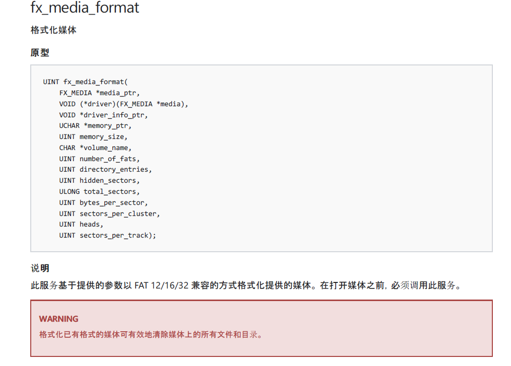

发表于 2022-2-11 12:16:43 | 显示全部楼层
eric2013 发表于 2022-2-11 10:19
嗯,有时间升级到新版试试,正常情况下,不该有这种问题。
文档说得格式化“此服务基于提供的参数以 FAT 12/16/32 兼容的方式格式化提供的媒体。 在打开媒体之前,必须调用此服务。”
 楼主| 发表于 2022-2-11 16:52:51 | 显示全部楼层
yihang1004 发表于 2022-2-11 12:16
文档说得格式化“此服务基于提供的参数以 FAT 12/16/32 兼容的方式格式化提供的媒体。 在打开媒体之前, ...
他这个意思应该是那种完全被低格(整片擦除)的存储设备,需要再做个文件系统格式化,已经被文件系统格式化过的,如果兼容FAT,它是可以正常识别的。
