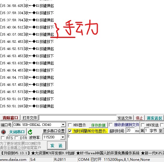

发现一个问题,在没有按动按键的情况下,会自动往串口发送按键状态。我只有一个实体按键K1,并没有设置组合按键,并把长按键时间设置为0。

如图所示,在40分06秒按下一次按键,后续没有按下,也会自动产生按键信息。
发表于 2022-1-26 10:30:41 | 显示全部楼层
示波器捕获下,看看是按键有损坏,自己误触发了。
