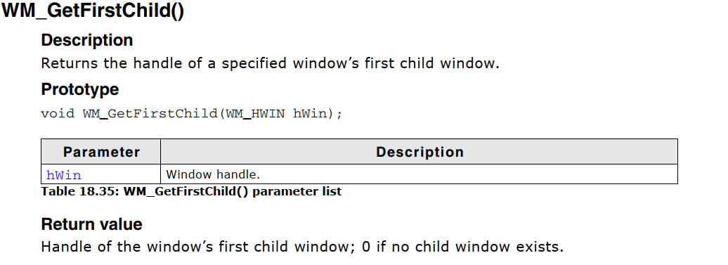

 楼主| 发表于 2022-1-21 11:08:51 | 显示全部楼层
eric2013 发表于 2022-1-21 11:02
在WM API列表里面有个函数的,是逐次获取每个子控件的。你找下
我找到了这个函数
WM_GetFirstChild() 获取第一个子窗口,除了这个没找到有逐个获取子窗口的
我这边一个父窗口 有3个子窗口, 怎么获取呢?望指教 谢谢!!!

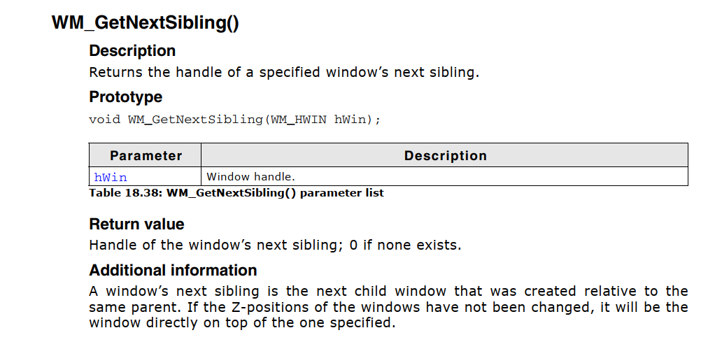

 楼主| 发表于 2022-1-21 11:22:45 | 显示全部楼层
  1. WM_GetFirstChild()
  2. WM_GetNextSibling()
  3. WM_GetPrevSibling()
复制代码
通过这三个函数可以遍历 多谢!
发表于 2022-1-21 11:52:40 | 显示全部楼层
qingtianxiayi 发表于 2022-1-21 11:22
通过这三个函数可以遍历 多谢!
对,就是这个函数。可以把所有的检索出来。
