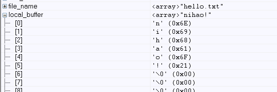

1.用fielx读取U盘FAT32格式可以正常操作;

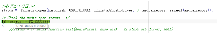

2.使能:#define     FX_ENABLE_EXFAT ,但是读取exFAT格式的64G的U盘不成功,打开没有问题:

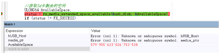

3.容量也能读出来:

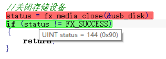

4.就是到最后关闭不成功:
5.文件也写不成功;
打开关闭的顺序也是正常,就是文件没有写进去。

发表于 2022-1-21 09:56:02 | 显示全部楼层
你这个读出来的有效空间大小也不太对吧,这是多大了

 楼主| 发表于 2022-1-21 15:30:41 | 显示全部楼层
读取exfat格式的U盘里边的内容可以,就是写不进去

发表于 2022-1-21 17:14:15 | 显示全部楼层
0x90是FX_IO_ERROR, 看上去像是驱动移植的有问题

 楼主| 发表于 2022-1-21 18:41:56 来自手机 | 显示全部楼层
嗯,有可能,fat32没有问题,exfat格式u盘就不行
