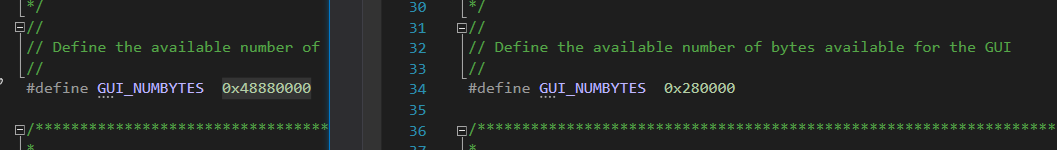

MOTION_SmartPhoneMenu.c 官方例程中 STemwin5.48 跟emwin6.16例程代码都是一样的,但是运行在模拟机上emwin6.16 没有动画,而STemwin5.48版本模拟机上有动画。
STemwin5.48运行在stm32f429上也没动画,请问下大家这个是因为什么没有配置吗?
  1.   GUI_MEMDEV_ShiftOutWindow(hWinBase, 500, GUI_MEMDEV_EDGE_LEFT);
复制代码
切换后动画效果主要是这个函数实现, 在emwin6.16中这个函数返回是1,也就是失败 没有动画效果; 而STemwin5.48返回就是0 有动画效果
代码都是一样的 请问下这是什么原因呢?谢谢!

关心一下模拟器分配的堆内存,也就是GUI_ALLOC_AssignMemory(aMemory, GUI_NUMBYTES);

 楼主| 发表于 2022-1-19 14:30:14 | 显示全部楼层
确实堆内存的问题。
