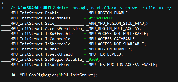

借鉴了硬汉的教程,双ADC独立,加两个dma流,设置单次采样,ADC配DMA循环模式,DMA配循环模式,DMA放在SRAM4里,MPU配置not shareable,not buffable,只有cacheable. 在1ms的定时器中断里不断重置ADC1_START和ADC2_START寄存位,相当于1ms采一次。CLK 9M。DMA地址对齐:

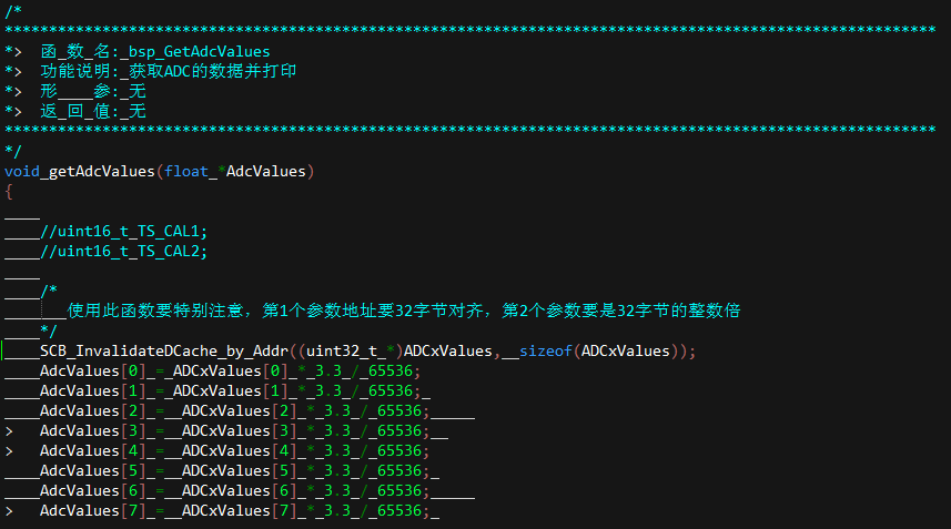

获得采样数据的函数,定期再1ms中断周期里调用。

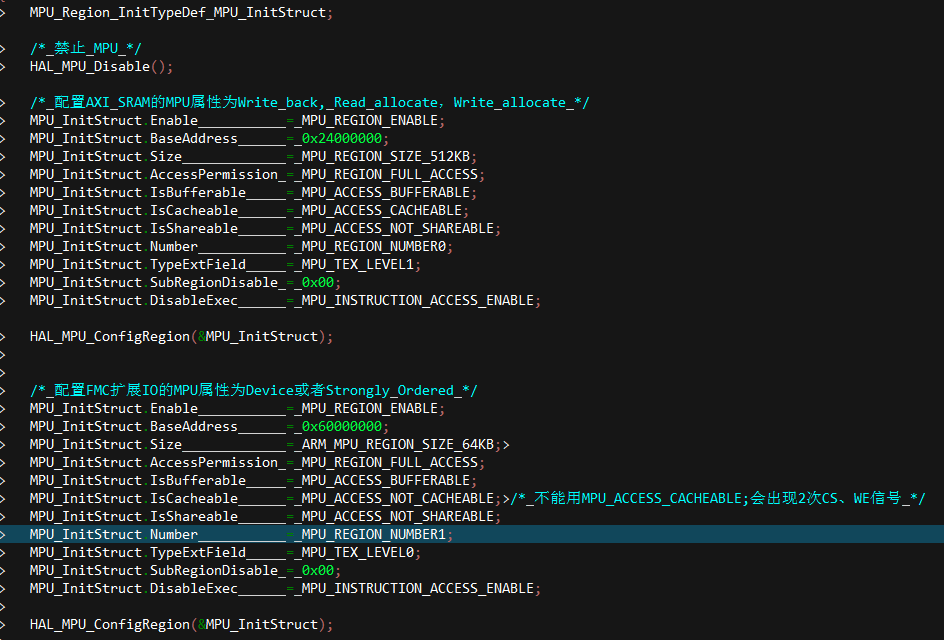

MPU配置:

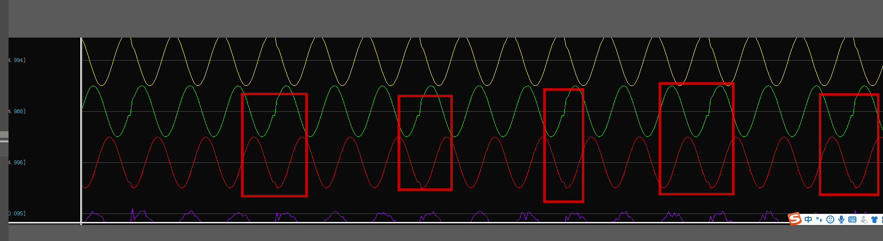

波形出来是这样,时不时有连续两个点相同然后8个通道都在同一时刻出现。
有大神能来分析一下不。

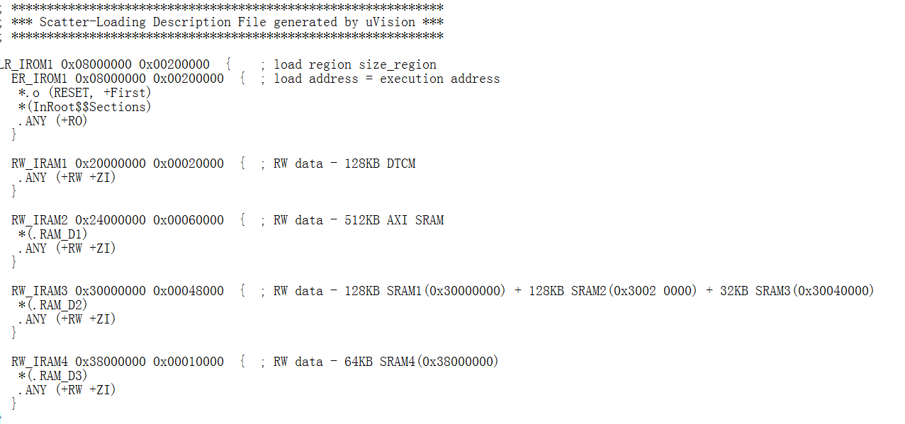

这种配置方式,你的分散加载问题配置没。
 楼主| 发表于 2022-1-18 14:56:20 | 显示全部楼层
eric2013 发表于 2022-1-18 10:30
这种配置方式,你的分散加载问题配置没。
SCT这么配的
 楼主| 发表于 2022-1-18 15:37:37 | 显示全部楼层
EMMM图片显示有点问题?直接粘贴过来好像显示不出来。
SCT图片
SCT图片

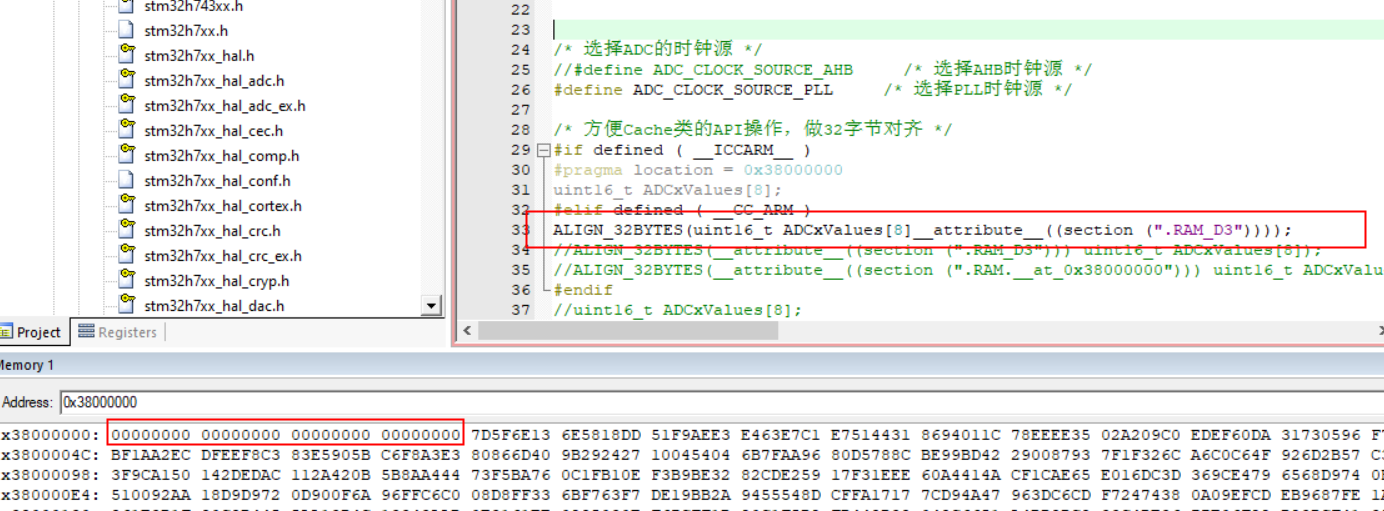

另外我看了下32字节对齐分配出来的空间,UINT16的数组8个元素只占了32个字节,按照理解应该是每32个字节分配一个数组元素吧?这个是ALIGN有问题?
发表于 2022-1-22 10:49:42 | 显示全部楼层
shushan137 发表于 2022-1-21 13:36
看了下双缓冲的需求,主要是为了在CPU取数据的时候DMA也能正常工作两者不干扰。我这个是直接采样8个通道 ...
不行就开个DMA半传输完成中断和传输完成中断吧,还省点事,也双缓冲的效果,让DMA和ADC一直采集不停止,这样处理还省点事。
发表于 2022-1-22 10:50:38 | 显示全部楼层
shushan137 发表于 2022-1-21 16:05
另外我看了下32字节对齐分配出来的空间,UINT16的数组8个元素只占了32个字节,按照理解应该是每32个字节 ...
这个要看下map文件实际分配的地址。
