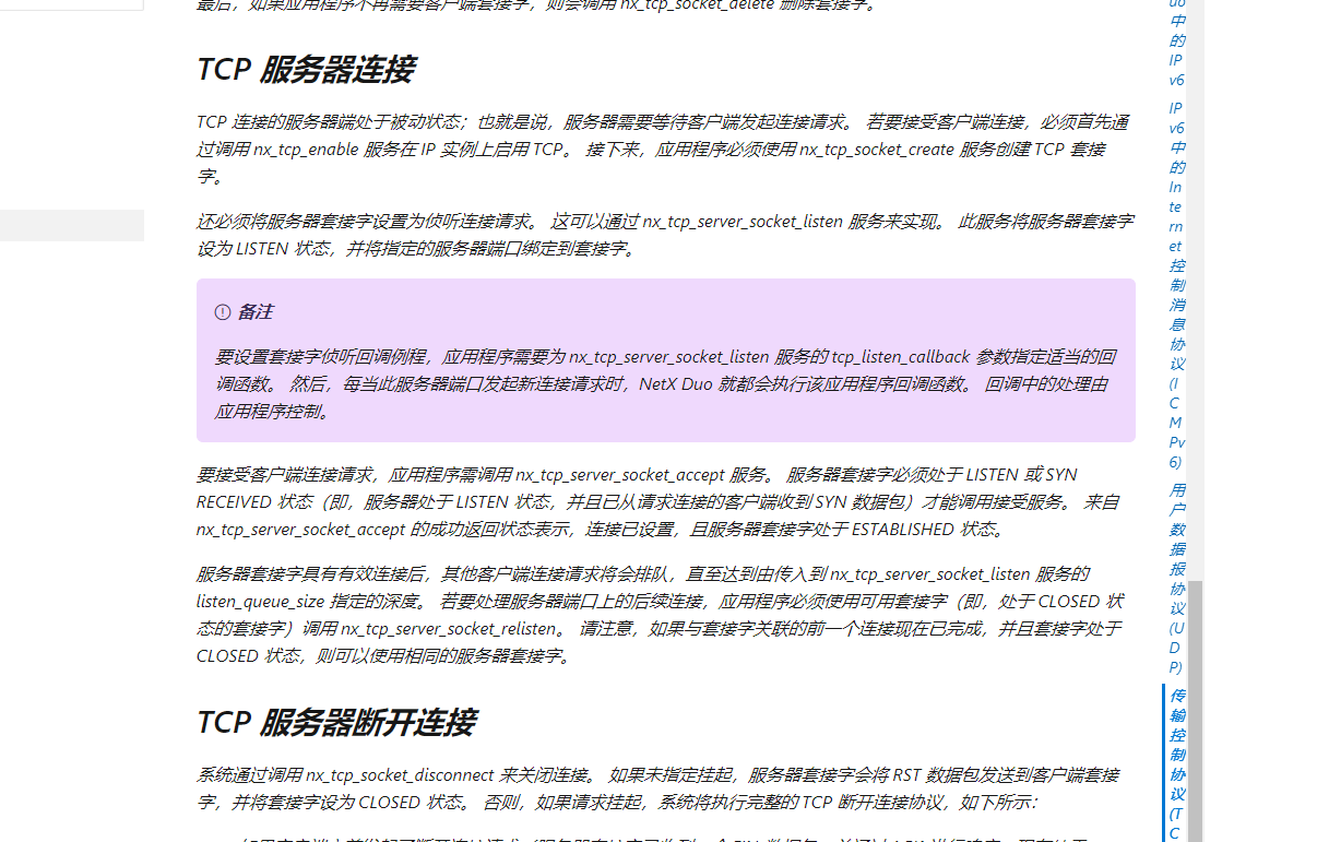

QQ图片20220115222043.png 我还在学NetXDUO作为服务器怎么接受多个客户端连接
