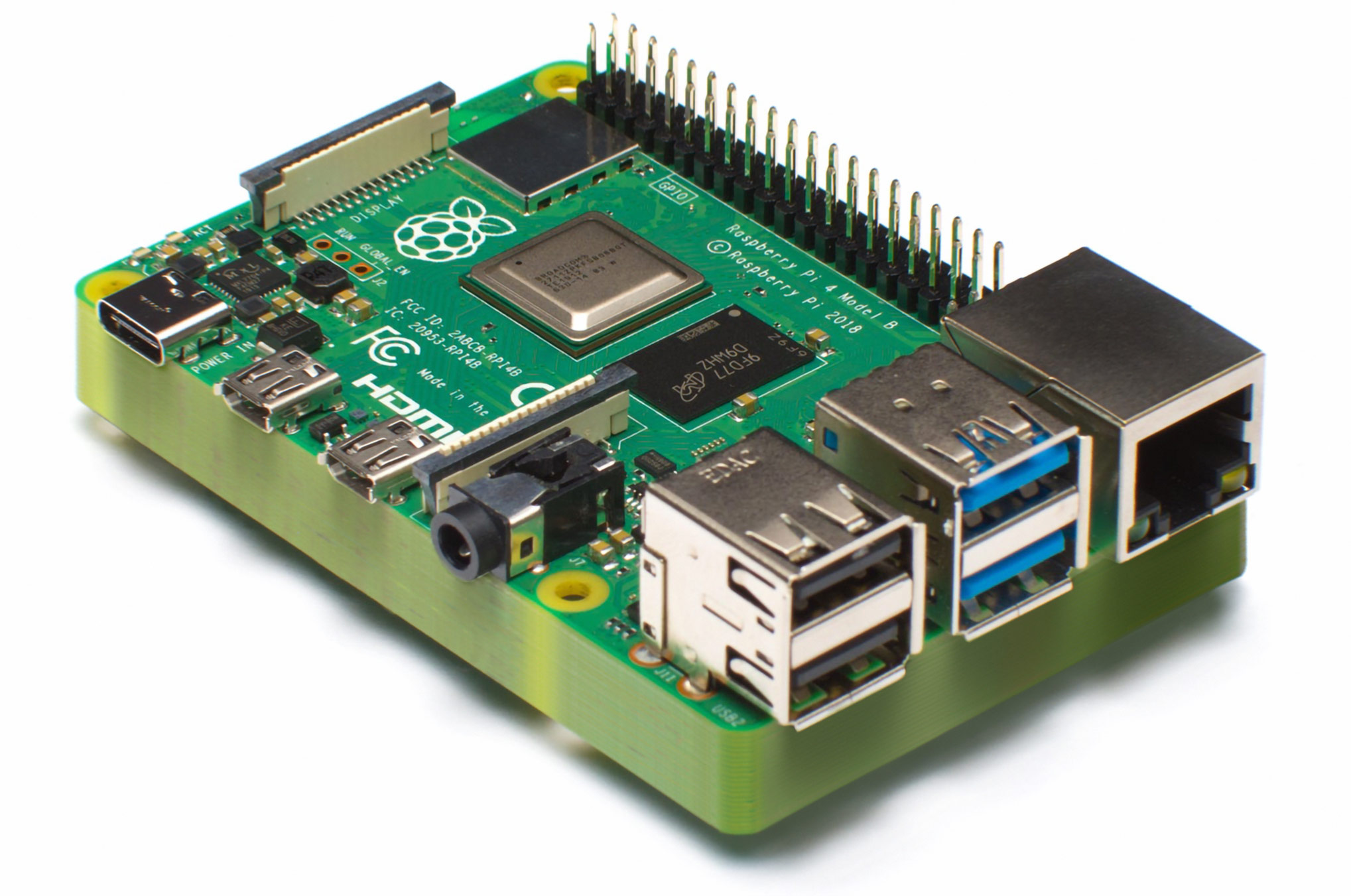

开眼,1厘米厚的PCB

发表于 2022-1-11 11:06:48 | 显示全部楼层
过孔不会受应力裂开?

发表于 2022-1-11 15:39:46 | 显示全部楼层
直插件怎么焊接?
腿没那么长。
124630
 楼主| 发表于 2022-1-11 16:45:02 | 显示全部楼层
cctv180 发表于 2022-1-11 11:06
过孔不会受应力裂开?
不知道他们怎么玩的,感觉这个图是PS出来,但是有过于真实。
124630
 楼主| 发表于 2022-1-11 16:45:38 | 显示全部楼层
hqgboy 发表于 2022-1-11 15:39
直插件怎么焊接?
腿没那么长。
对,我也纳闷这个问题。插件完全无法透出。

发表于 2022-1-11 19:17:11 | 显示全部楼层
多板叠加解决了

发表于 2022-1-11 20:32:37 | 显示全部楼层
感觉像多块PCB叠起来的。

发表于 2022-1-11 22:24:04 | 显示全部楼层
应该是PCB下面增加一些其他东西,就像铜柱一样。

发表于 2022-1-12 21:52:27 | 显示全部楼层
为啥搞这么厚,很多层吗?
124630
 楼主| 发表于 2022-1-13 09:06:42 | 显示全部楼层
还真有这种玩法

发表于 2022-1-13 09:11:38 | 显示全部楼层
庄永 发表于 2022-1-12 21:52
为啥搞这么厚,很多层吗?
服务器的硬盘笼就有5mm+厚度的,提高强度,还有一种做高频电源,当绕线用

发表于 2022-1-13 09:20:08 | 显示全部楼层
这么厚是多层板还是某方面的技术研究,为了以后出个pcb墙

发表于 2022-1-13 11:32:29 | 显示全部楼层
为啥搞这么厚,很多层吗?
层数不多   这就是用pcb做的互感器 测电流用的

发表于 2022-12-4 22:59:36 | 显示全部楼层
P出来的,看最上面的过孔,里面是白色的,就是穿过去看到的背景色

发表于 2022-12-5 09:45:37 | 显示全部楼层
以前参与设计通讯用二次电源模块的时候,有用到8-12层pcb,主要是为了用铜层绕出变压器、电感线圈,叫pcb平面变压器。厚铜箔加多层pcb,这样pcb就厚实很多了。
淘宝上找了个类似图片:
发表于 2023-3-31 15:17:49 | 显示全部楼层
音频和排针的洞暴露了
