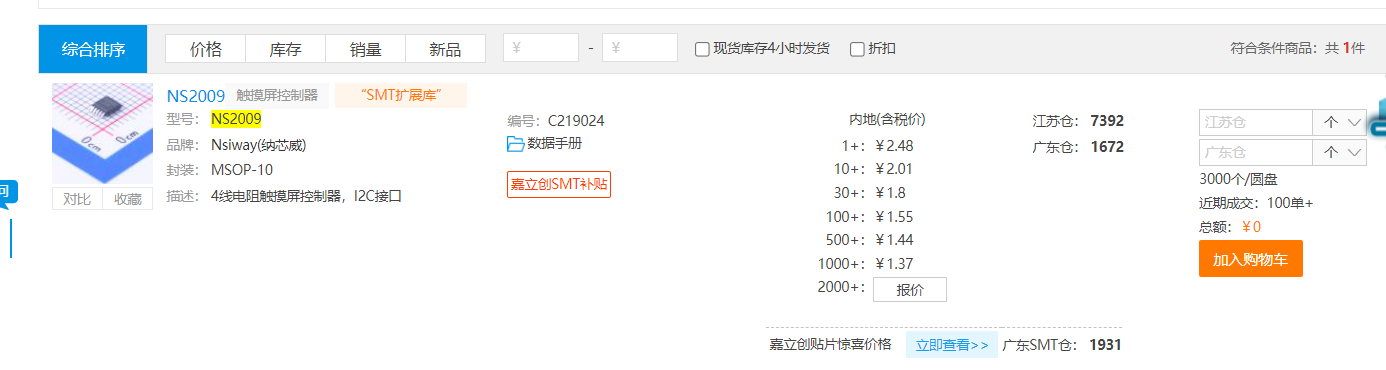

RGB接口的4.3寸 5.0寸 7.0寸屏上的电阻触摸是I2C接口的STMPE811。 目前STMPE811已停产。
寻找几款替代型号,需要变更电路板设计和升级触摸驱动程序、
NS2016.PDF (576.01 KB, 下载次数: 3) 国产 (官网已无资料下载)
https://item.szlcsc.com/219782.html

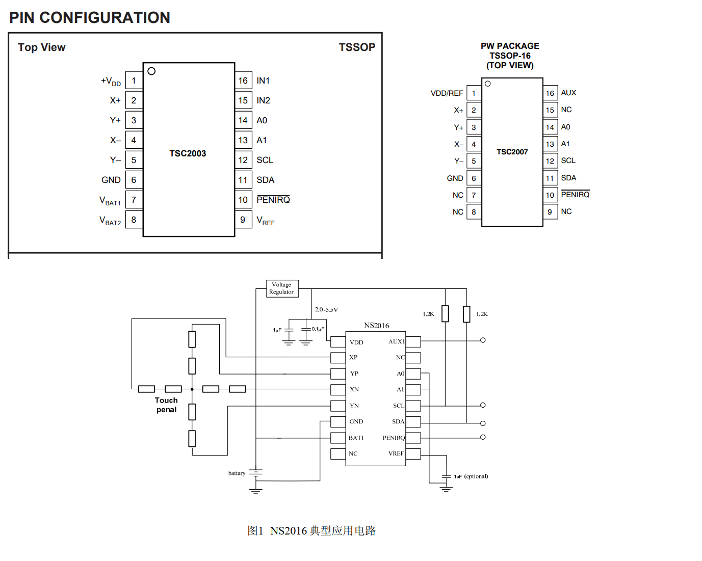

tsc2003.pdf (1.17 MB, 下载次数: 2) TI   (TSC2003国产有兼容的,不知品牌)
https://item.szlcsc.com/35436.html
tsc2007.pdf (1.41 MB, 下载次数: 2) TI
https://item.szlcsc.com/39381.html
安富莱RGB屏利用了STMPE811的扩展IO做屏幕型号识别,识别4.3寸,5.0寸, 7.0寸。
替代的这几款芯片没有多余IO。可借助VBAT引脚测量电阻分压比来识别,分压电阻的供电由VREF (2.5V) 引脚提供。
如果使用了STMPE811仅做输入输出IO作用,可选国产替代品: AW9523BTQR
