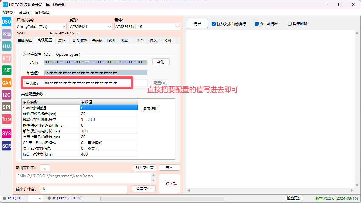

H7TOOL工具不知道可不可以设置这个SRAM的大小?
发表于 2024-10-23 10:16:31 | 显示全部楼层
可以,TOOL支持AT32的选项字节配置,可以在选项字节里面可以设置。
在AT的手册里面有对应bit详细的说明
