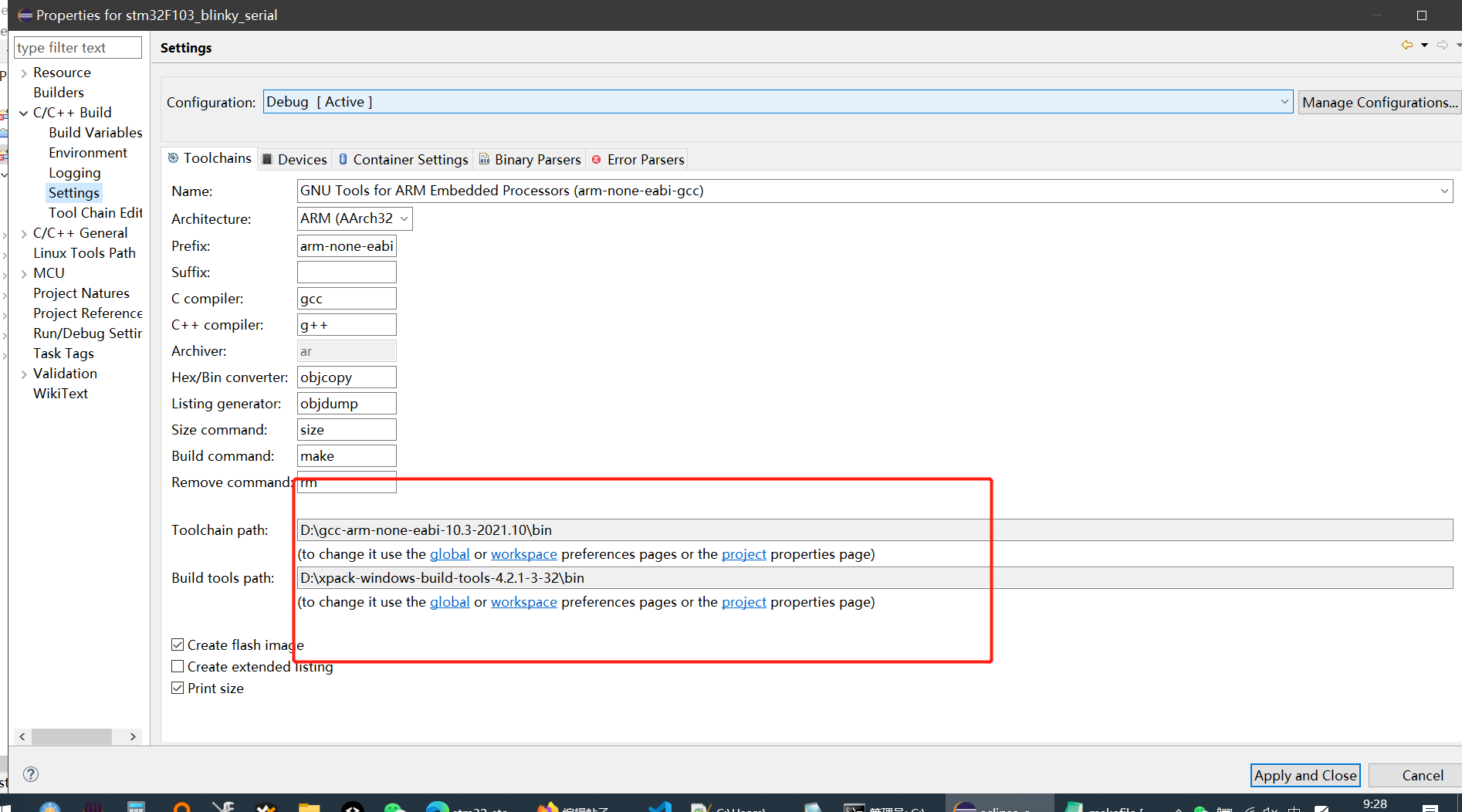

大佬好,我自己下载了eclipse-embedcpp-2021-12-R-win32-x86_64 gcc-arm-none-eabi-10.3-2021.10-win32
xpack-windows-build-tools-4.2.1-3-win32-x64
该配置也配置了。但是新建stm32工程就是报错,不知道怎么解决。。

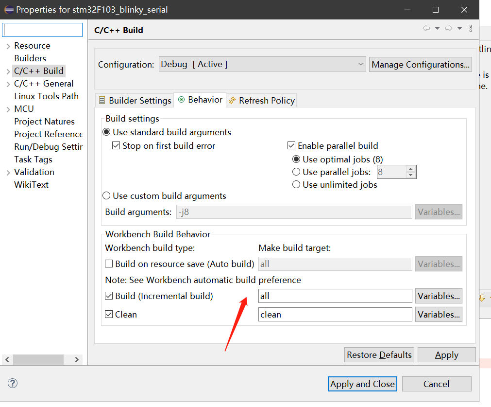

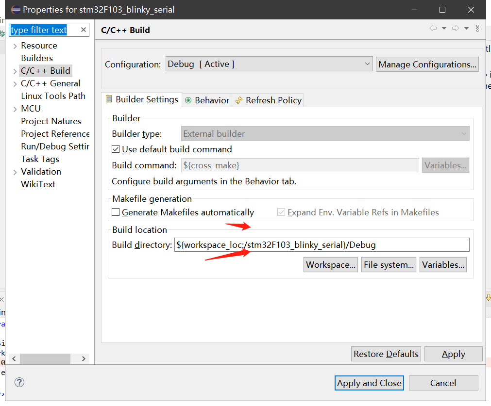

硬汉哥,有空看看,我直接在cmd下make可以编译,但是导入到eclipse件编译出错,不知道为啥了,
微信截图_20220102092641.png 微信截图_20220102092741.png 微信截图_20220102092754.png 微信截图_20220102092819.png 微信截图_20220102092832.png

搞定了,是make工具链有问题,使用xpack-windows-build-tools-4.2.1-2 版本即可~~~醉了

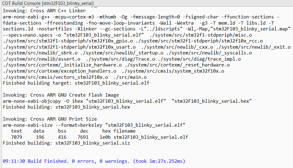

上午本来验证了,后来有事没回复。编译是正常的:
