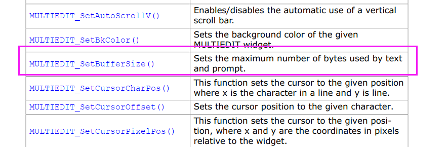

请教一下硬汉哥,使用控件MULTIEDIT来显示中文,就是用这个控件来显示文本,没有字数的限制嘛
发表于 2021-12-30 13:26:31 | 显示全部楼层
有,这个可以加大下

谢谢硬汉哥回复,我去设置看看

再请教下硬汉哥,我刚刚看emwin5中文手册的时候,没找到multiedit显示字符的最大默认值,这个字符数没有一个默认的最大值吗
