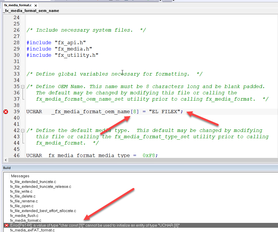

字符串赋值时,没有考虑到'\0'结尾占位?
这个问题是切换用C++编译器时发现的。

这个写法没有问题,实际内容是8bytes,应该是你编译器比较严格。
