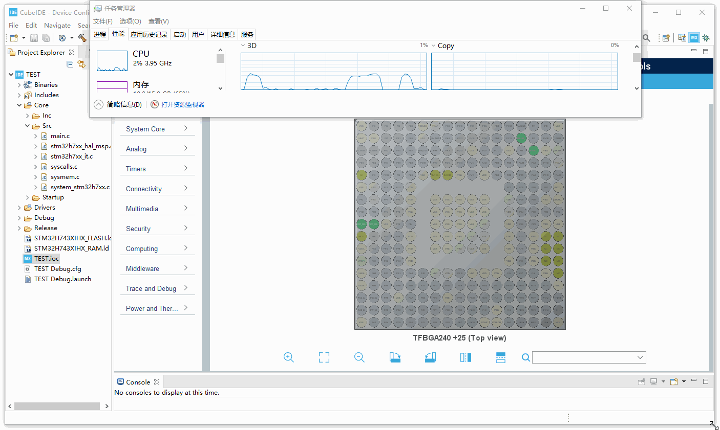

eclipse在英伟达3060显卡的暴力效果测试,GPU的3D利用率飙到40-50%。
