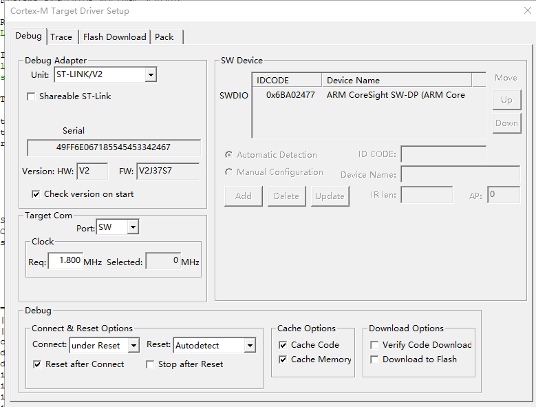

STM32H7系列看隔壁和论坛例程都用400M,为啥不跑满480M,是跑久了容易坏吗?最近搞了个STM32H743VI板 一直用480M,昨天折腾了下频率今天JLINK 都连不上了,STlink 内核识别点一下能识别,再点一下又不识别了,不知道是不是网上说的频率配置问题弄超频了,有啥办法能解决吗当初买的100多大洋啊jlink COMMADER 提示如下

STlink
stlink 能识别一次
stlink 能识别一次

 楼主| 发表于 2021-12-28 16:25:41 | 显示全部楼层
现在这个用stlink  能识别一次 下一次又不能识别了,大家有啥办法排除下吗

发表于 2021-12-28 17:19:51 | 显示全部楼层
你的板子有没有留复位信号?下载之前要用复位信号复位。
16
43
91
91
 楼主| 发表于 2021-12-28 17:32:43 | 显示全部楼层
之前 jlink也不能识别,通过boot0 拉高,再拉低后 jlink能识别了,也能下载,但是stlink还是这样

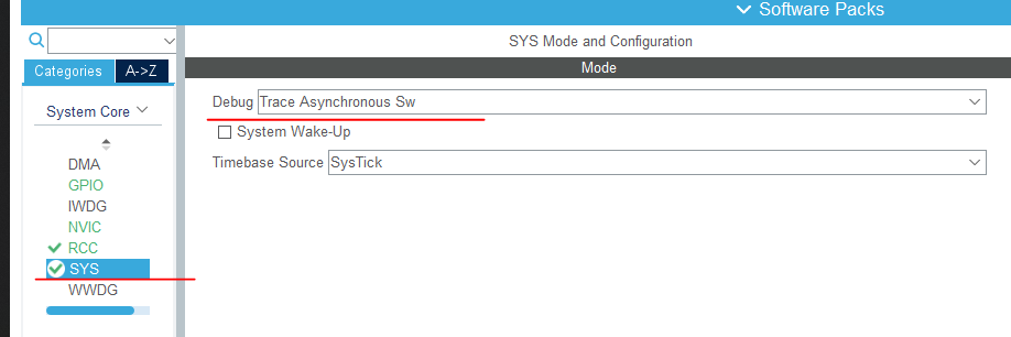

发表于 2021-12-28 18:28:16 | 显示全部楼层
程序是不是用cubeMX生产的,跟这个debug是否有关系?
83
89
89
发表于 2021-12-28 21:59:20 | 显示全部楼层
有的,程序运行后很可能把这些调试IO作他用了,就连不上了,试试复位状态下链接
