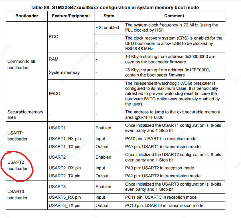

     硬汉您好,请教下boot loader的问题,我的芯片是STM32G473我看F429第30章串口IAP的教程,我安装完STM32CubeProgrammer这个软件之后,也是通过按键按下执行跳转程序,我设备管理器没有显示STM32 Bootloader的驱动呢?我在Prg软件中用串口连接软件报错。
1) 设备管理器没有STM32 Bootloader驱动
2) Prg通过串口连接芯片报错

 楼主| 发表于 2021-12-27 16:23:28 | 显示全部楼层
eric2013 发表于 2021-12-27 15:38
直接设置boot引脚能正常进入系统BootLoader不。
boot引脚可以,设备管理器还是没有显示"STM32 Bootloader",但是Prg软件可以用串口连接上获取单片机的信息。G473和F429的系统地址一样0x1FFF0000;我用的串口2,初始化为115200/8位数据、1个停止位,偶校验。跳转函数也执行了。
