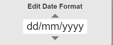

发表于 2021-12-24 13:33:40 | 显示全部楼层 |阅读模式
大家好,像图中这样可以选择不同日期格式,emwin可以用什么控件实现?EDIT可以吗?

 楼主| 发表于 2021-12-24 13:40:18 | 显示全部楼层
使用外部按键,上下键控制,控件所限只能显示一行

发表于 2021-12-24 13:41:54 | 显示全部楼层
SPINBOX控件。

 楼主| 发表于 2021-12-24 13:49:57 | 显示全部楼层
SPINBOX控件是不是只能显示数字?

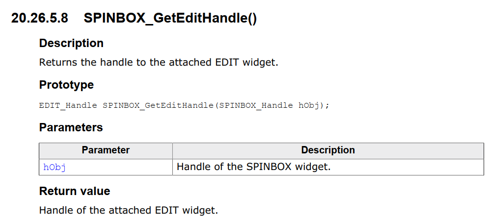

发表于 2021-12-24 14:24:27 | 显示全部楼层
zhl362971528 发表于 2021-12-24 13:49
SPINBOX控件是不是只能显示数字?
不限制,下面的函数获取句柄就可以了
然后EDIT的文本函数操作即可
