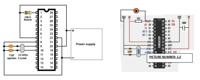

从网上下载的一个pdf中,截取了这两个简图,比较形象容易理解,请问是用什么软件画出来的呢?

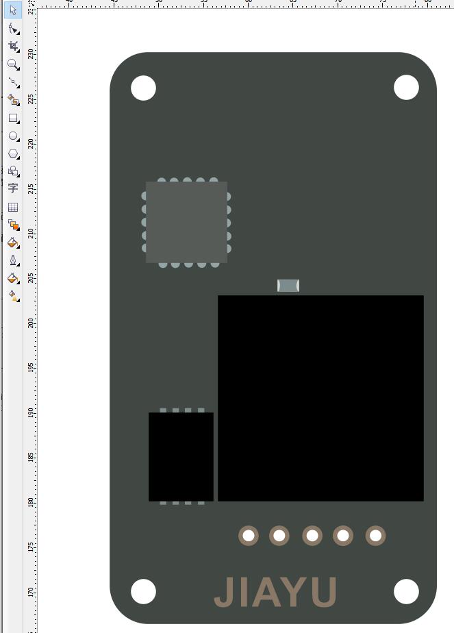

发表于 2021-12-24 16:16:12 | 显示全部楼层
CorelDRAW吧,画这个还是很简单的
光说不练假把式,现场试试看
124628
发表于 2021-12-24 22:36:52 | 显示全部楼层
光说不练假把式,现场试试看

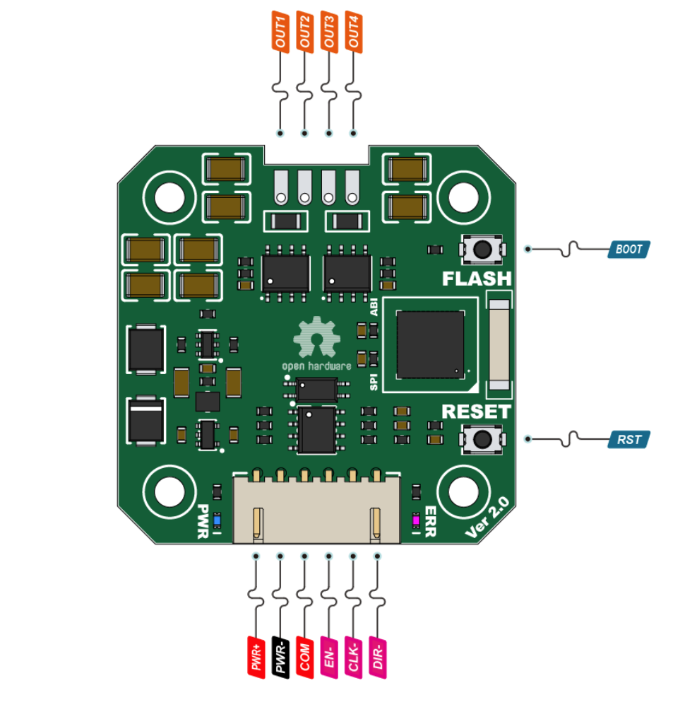

发表于 2021-12-25 20:08:14 | 显示全部楼层
用AI也可以做。灯哥FOC那个简图就是用AI做的。
81
84
84
发表于 2021-12-25 20:12:28 | 显示全部楼层
看,这是用AI做的。3D模型转化成DXF图纸,然后再在adobe illustrator中进行上色
124628
发表于 2021-12-26 09:29:25 | 显示全部楼层
效果也很好。
