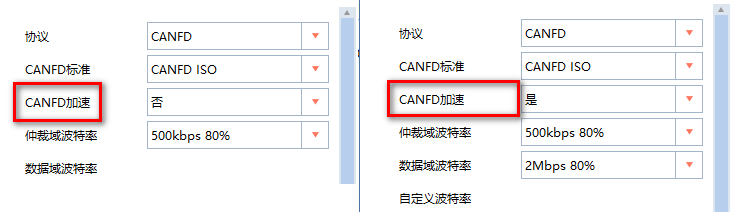

实际上整个CANFD的数据的速度都在仲裁域上,貌似和数据域关系不大。因为我使用周立功的CANFD工具抓取数据包的时候有一个配置是这样的。
不开启CANFD加速:有仲裁,没有数据,开启了CANFD加速,才有数据域的作用。那么这个数据域就不是我理解的数据域了,仲裁域的波特率才表示CAN报文的波特率

我突然想起来-数据段波特率可变-是不是就表示我应该使用可变的配置,是不是类似于周立功上面写的CANFD加速这个配置了。只有加速了,那么数据域才起作用,否则就固定了仲裁域的速度

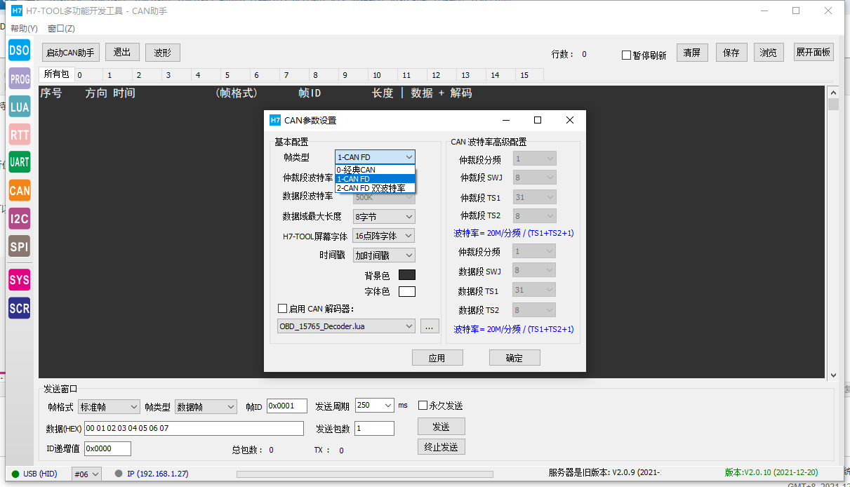

1、我们做的FDCAN助手功能,经典CAN,FDCAN with 波特率可变,FDCAN with 波特率不可变,均没问题
2、仲裁阶段和数据阶段速度,要看波形要示波器看,分析仪看不出什么东西。

哦,已经解决,没问题的,的确需要把周立功的也配置对才行,都是0.5M仲裁+2M数据,我用示波器查看是对的。500ns的时间间隔,关键就在于FD_BRS是否可变。

帮你用我们H7-TOOL测试了下,5Mbps没问题
数据段设置的5Mbps,仲裁段1Mbps:
