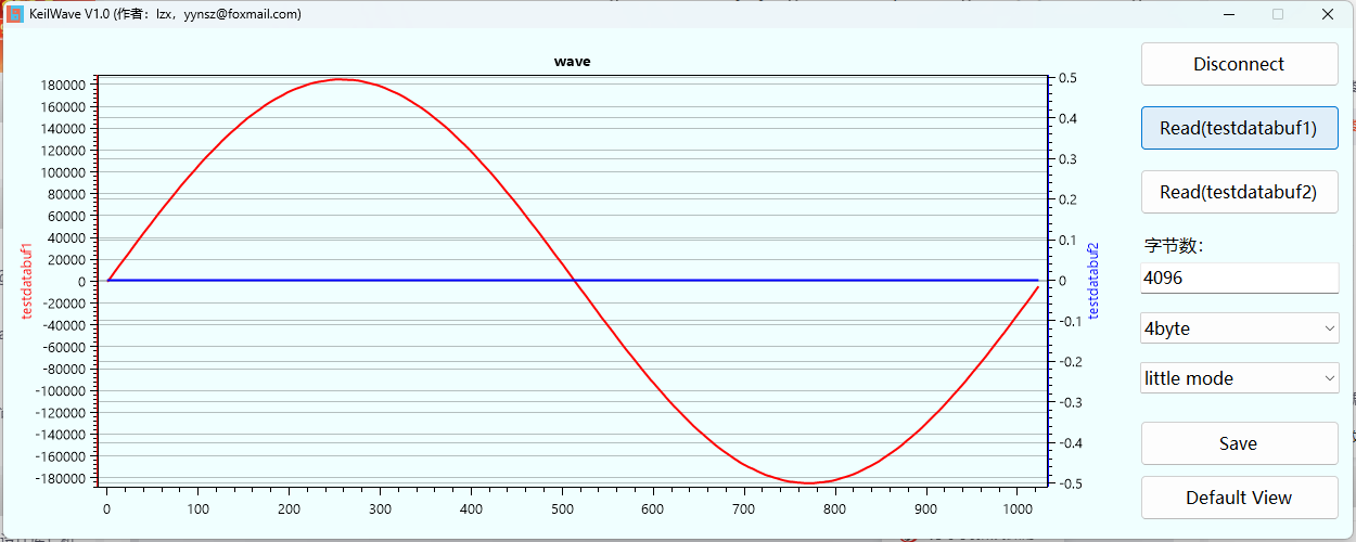

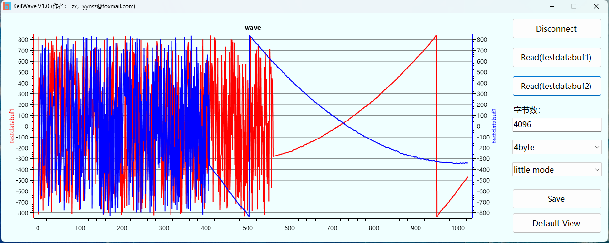

ADS127L11没做任何初始化,复位后,DRDY引脚直接输出400KHZ的脉冲信号(AD转换完成),PE0外部中断触发SPI1读取24bit数据,采用DMA中断,双缓冲存储,每个缓冲区为3*1024字节,将读取的数据转换成2个32位数组,每个数组元素有1024个,输出的波形只要一段是连续的,其他的是杂乱无章的,请问是什么原因。

换成单缓冲模式把读取的数据处理一下  读取的波形就正常了

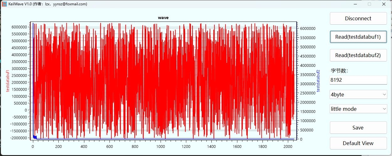

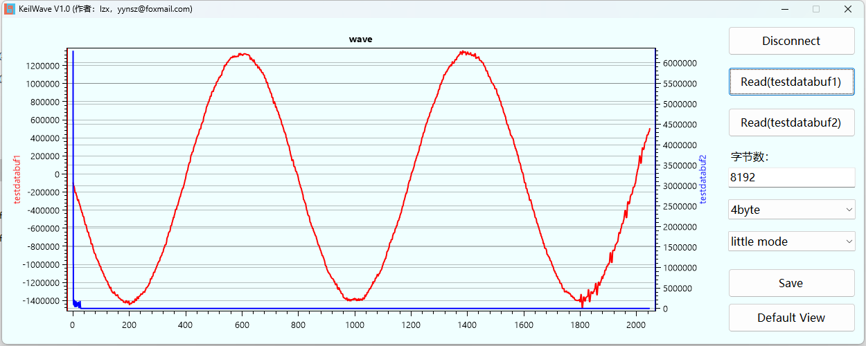

现在遇到了一个新的问题,同一个程序,采用同步采样,同时运行,不同的时刻 读出 3种不同的波形
一种小信号
一种放大n倍
一种像噪声
有没有高手帮忙分析一下大概的原因是什么?

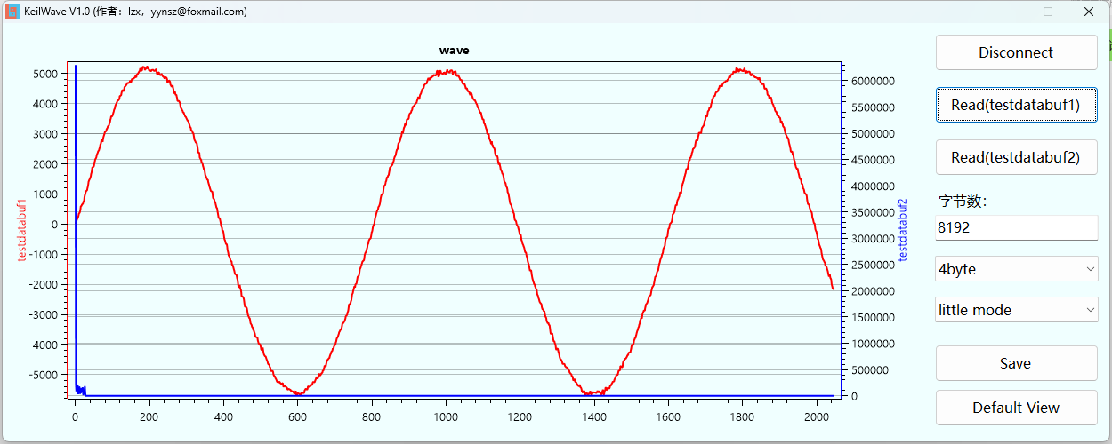

今天解决了波形读取有三种波形的问题,主要是因为在使用SPI +DMA 采用单字节读取的时候 波形数据会错位,造成读取异常,波形数据读取改为24位模式读取后波形正常了。
但是项目需求要采用外部晶振,所以要先配置芯片寄存器,但是寄存器配置要采用单字节模式设置,设置完成后在改为24位模式又读取不了,有高手能指导一下不。

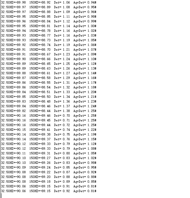

昨天晚上看到一个帖子上读取ADS1256程序用的软件模拟SPI接口,突然灵机一动,ADS127L11 配置寄存器我采用模拟SPI接口,速度无所谓 只要配置成功就行,波形数据读取还是采用24位外部中断触发 SPI+DMA传输,今天一改测试OK了。
基波+3次谐波图
经过FFT后的 相位差
现在还有个问题  外部晶振用的4.096MHZ,基波频率只能用62.5HZ,有没有什么好办法能生成3.2768MHZ频率信号,那样就基波频率就可以测量50HZ了。
