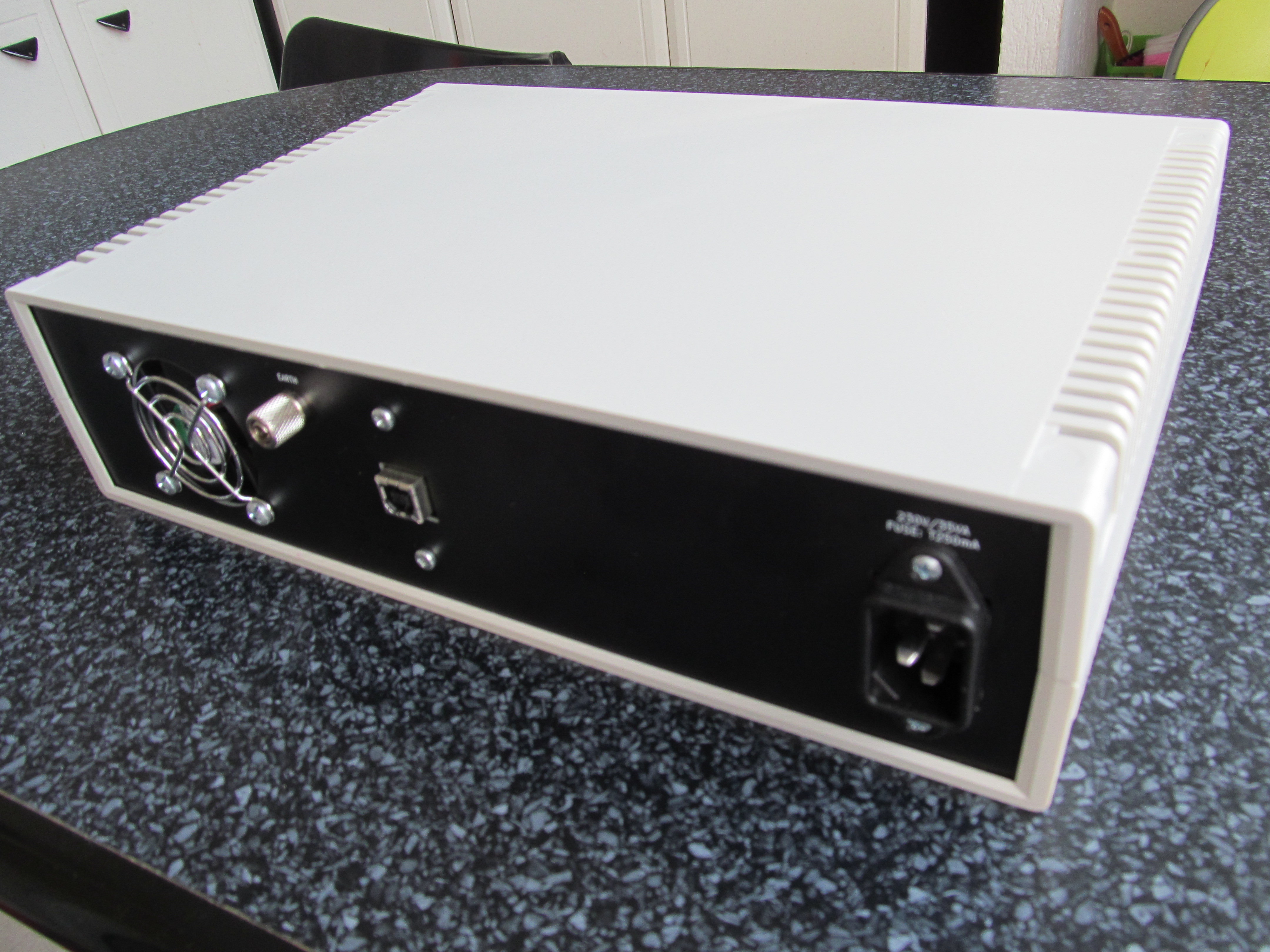

正面:
反面:

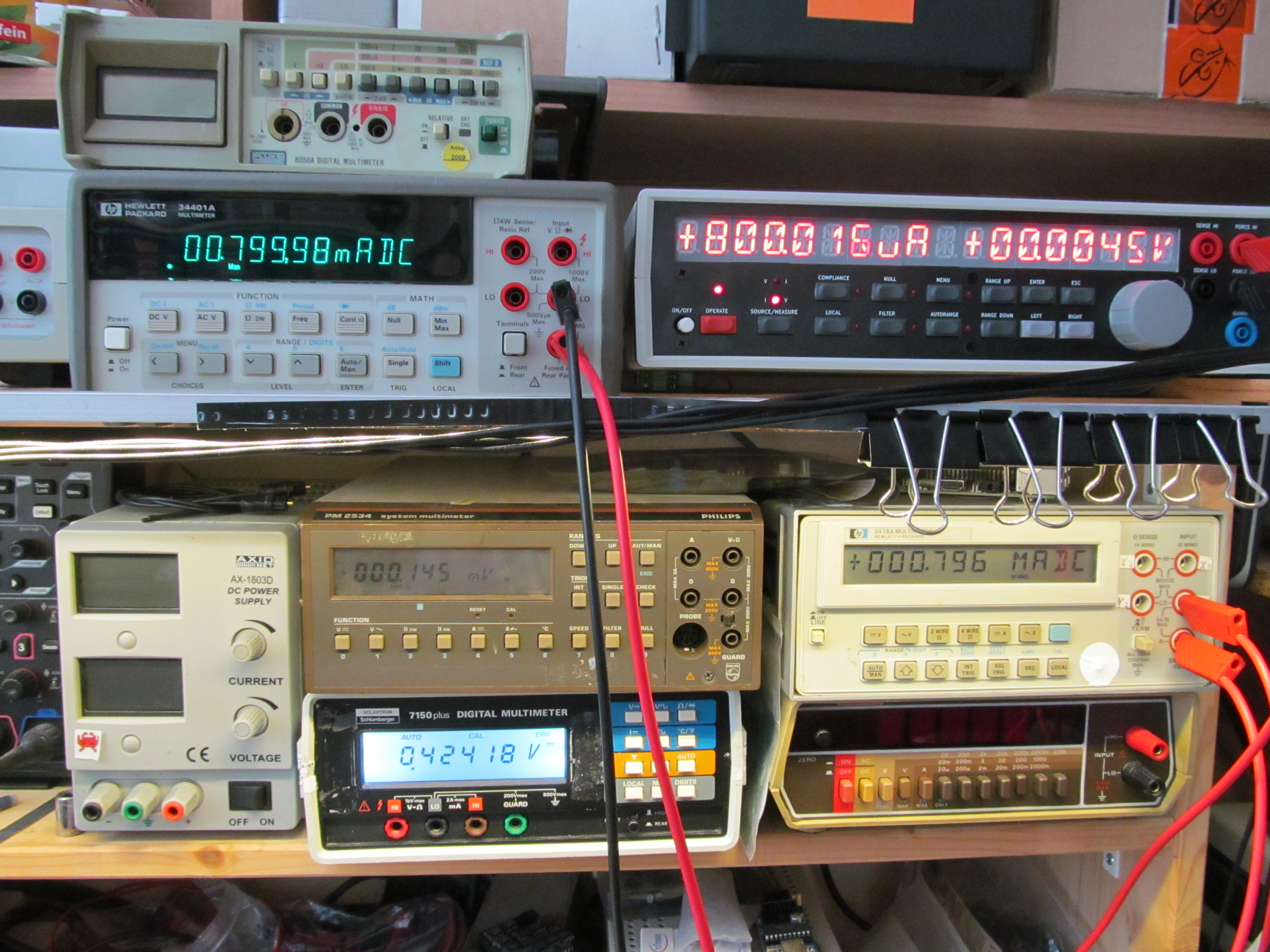

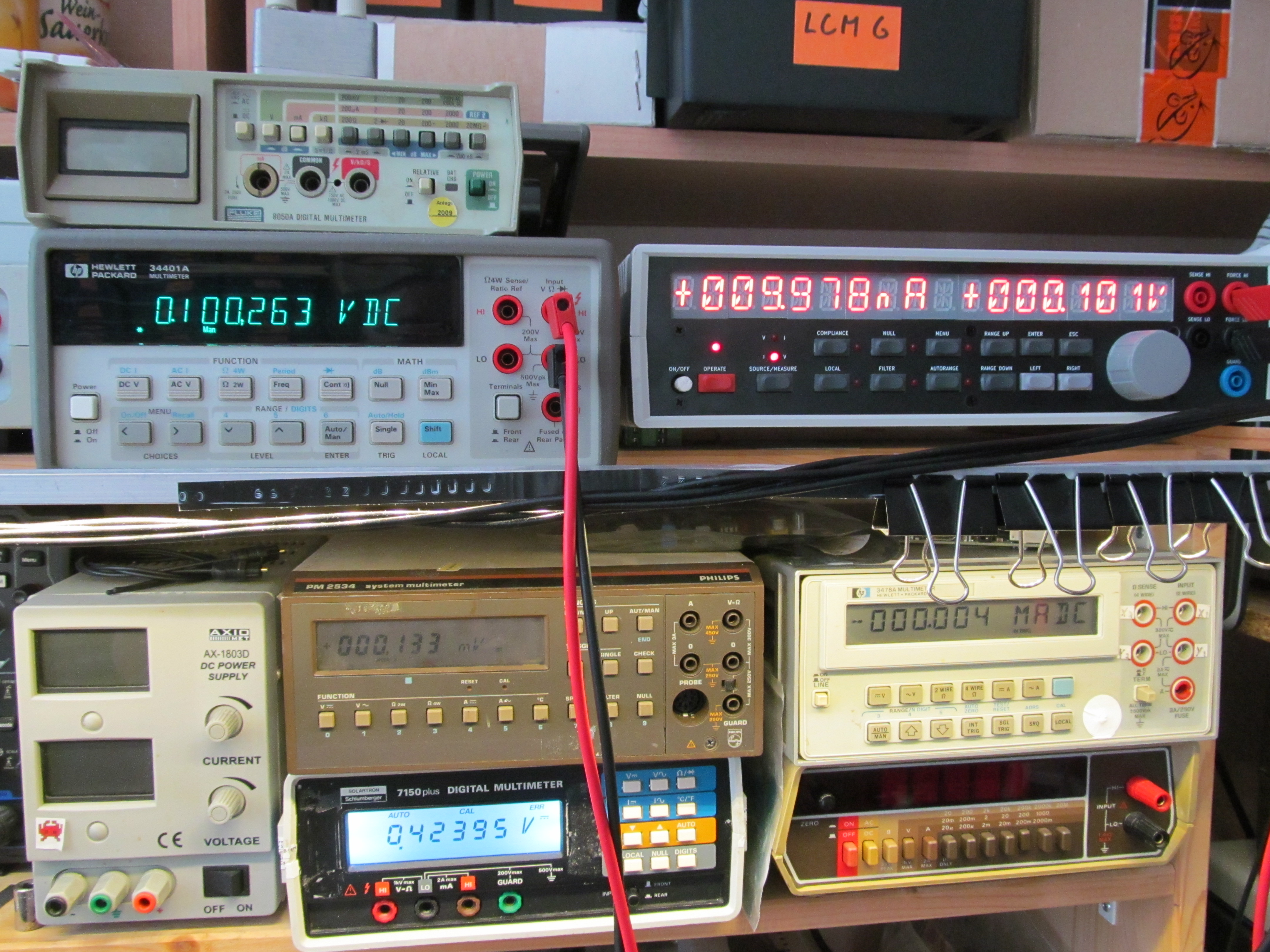

设置SMU输出110V,接5MΩ电阻负载,使用HP34401和HP3478测量效果:
同样的方式设置输出11V:

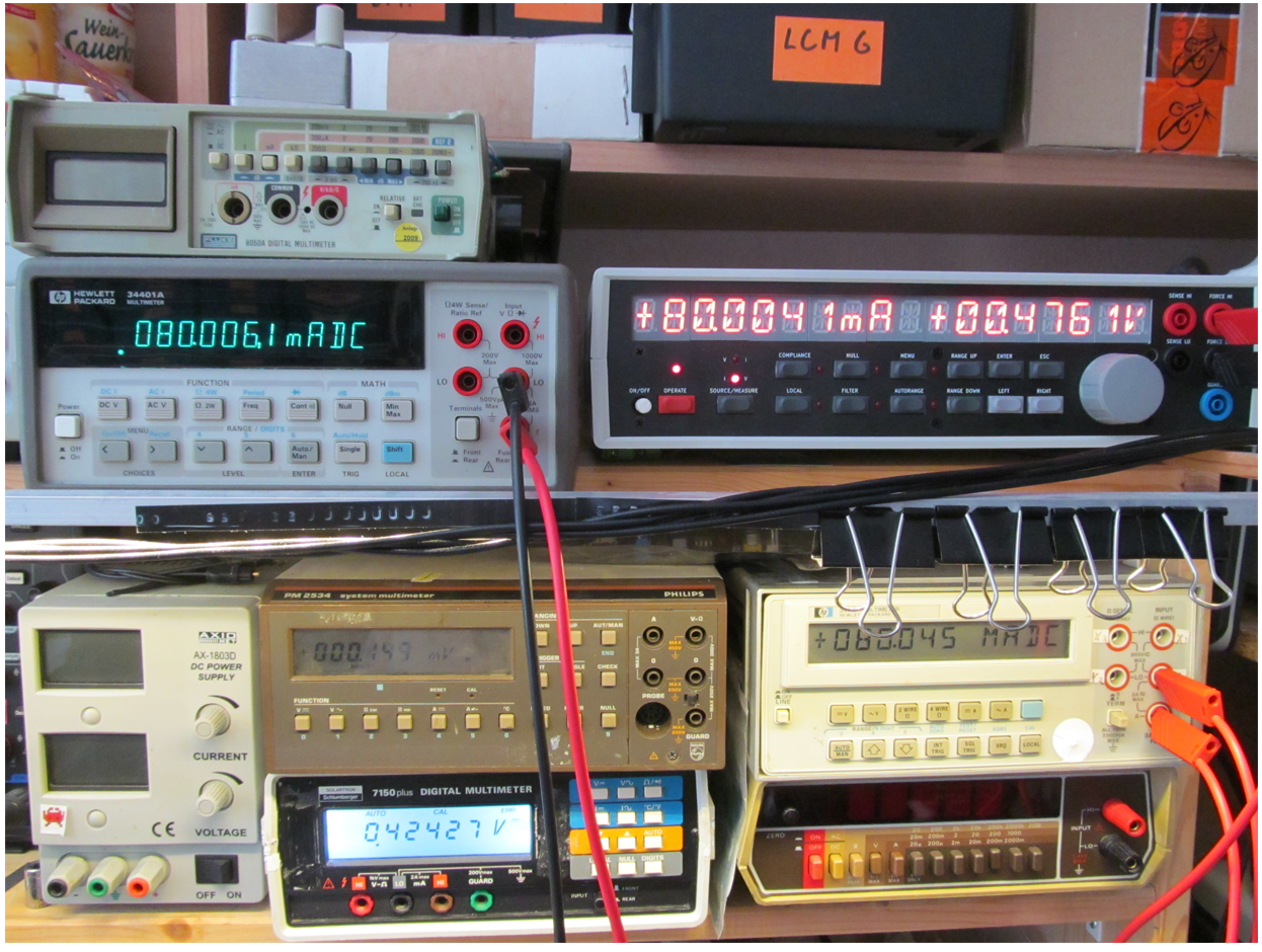

设置SMU输出80mA电流:
设置800uA输出:

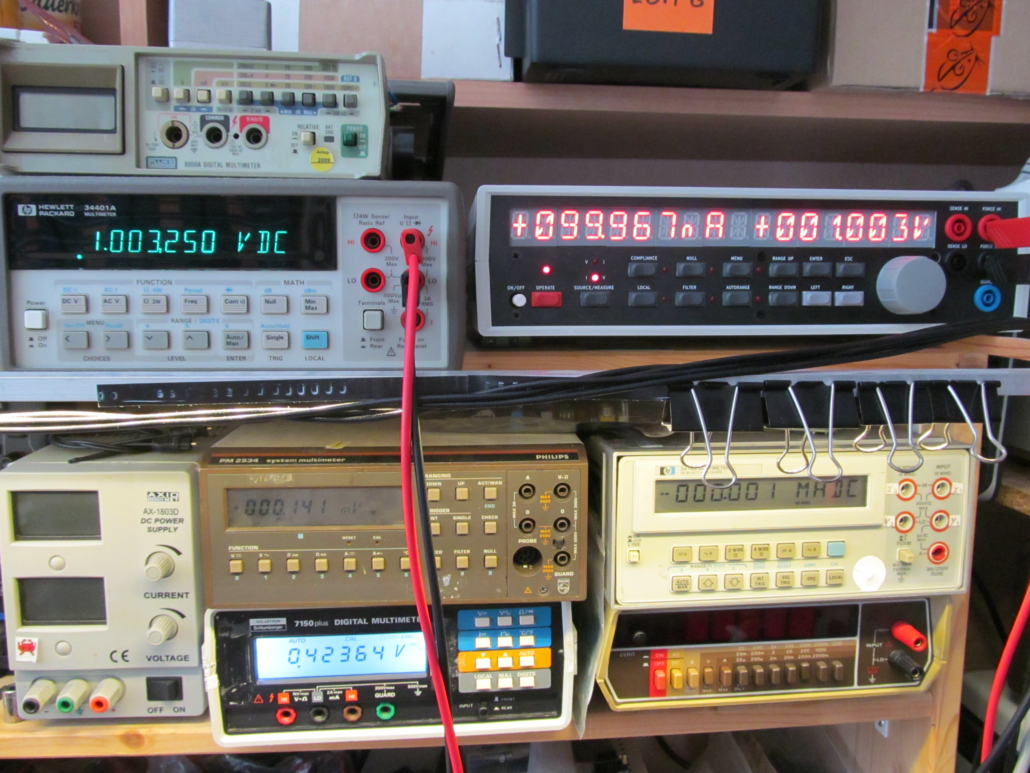

设置100nA输出:
设置10nA输出:

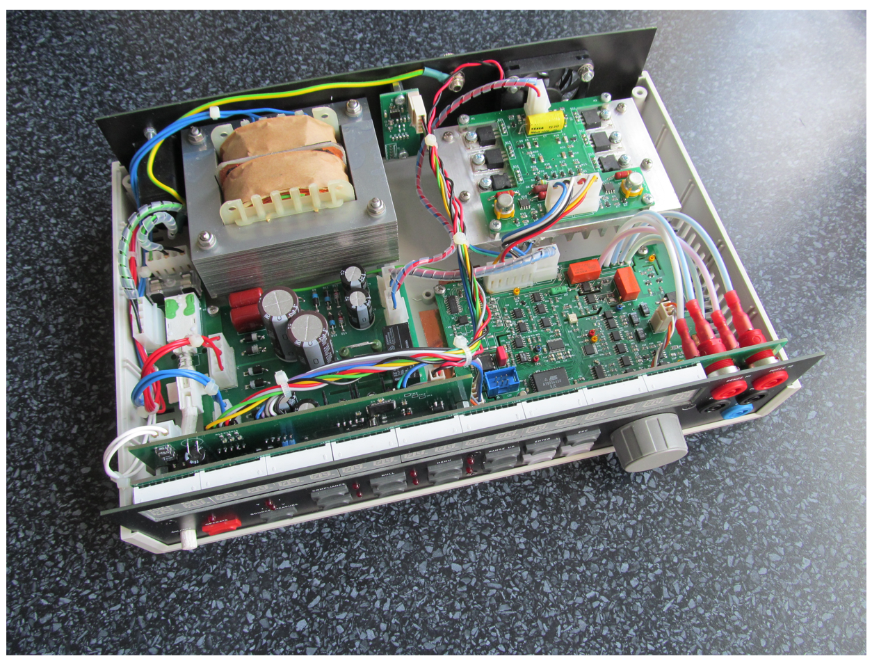

内部效果:
