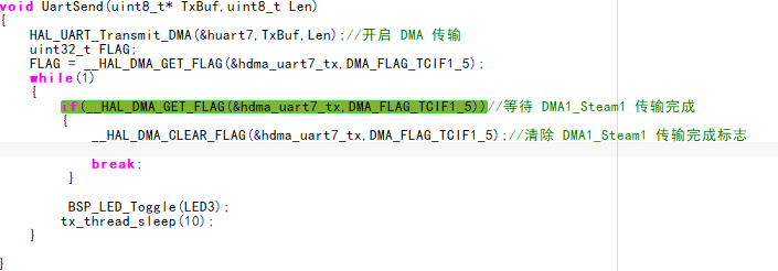

用串口来通信,加上DMA,可以发送和接收,但是这个标志位一直没有.判断条件不满足

你初始化都正确不?  上面示例代码,LINK部分,你的驱动里写了吗?

发表于 2021-12-21 09:04:36 | 显示全部楼层
OS里面时候建议这种中断标志之类的都在中断里面完成,中断里仅发个消息通知给你的任务好点。

发表于 2021-12-21 09:13:27 | 显示全部楼层
这种用法不对,DMA 发送时,你说的那个位在 DMA 完成中断中就已经处理完了,中断优先级比你这里高,当然你就查不到了。  正确做法就是三楼硬汉的方法,发送之后不用你自己循环查,在完成回调函数里发个信号量,你这里等待信号量就是了。

发表于 2021-12-21 21:23:56 | 显示全部楼层
万一,他没开中断呢?

万一,他没开中断呢?
那个函数HAL_UART_Transmit_DMA里面会开启一批中断。
用户仅需NVIC开启就行。

发表于 2021-12-22 13:28:49 | 显示全部楼层
串口DMA传输完成有callback函数,无论是IT和DMA都是HAL_UART_TxCpltCallback
你可以在这个回调函数里面建立标志位。
你这个写法和我以前一样,但是这样不对。
HAL库完全不用管这些标志位
可以看下这篇我写的
https://forum.anfulai.cn/forum.p ... p;highlight=STM32V6

在哪里发送、接收完成了

发送可以进到发送完成回调函数,但是接受出现了个问题

hal 库已经支持的进去中断会自动清除硬件标志位 我试过用if (HAL_DMA_STATE_BUSY != HAL_DMA_GetState(&huart1->hdmatx))检测DMA也不稳定
