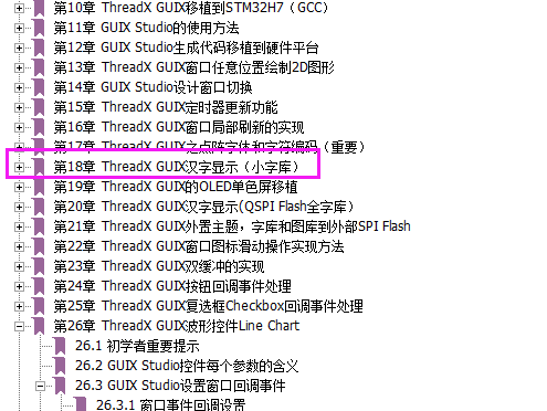

这个就行

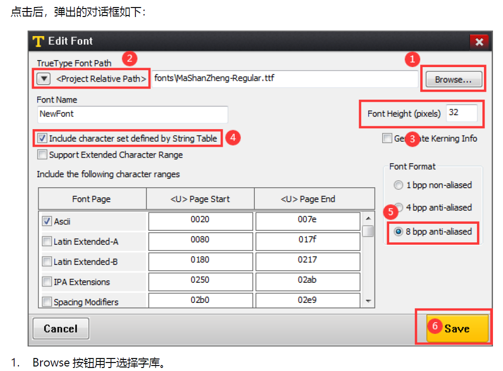

硬汉,添加字体的时候,Browse只能选择ttf格式文件,我自己制作的.c格式的字库文件是需要先转为ttf格式的吗?这里不知道怎么做。
Browse文件
Browse文件

zjf4611 发表于 2021-12-28 18:09
硬汉,添加字体的时候,Browse只能选择ttf格式文件,我自己制作的.c格式的字库文件是需要先转为ttf格式的 ...
这个软件支持生成C,不用加载C,直接加载的TTF矢量。
