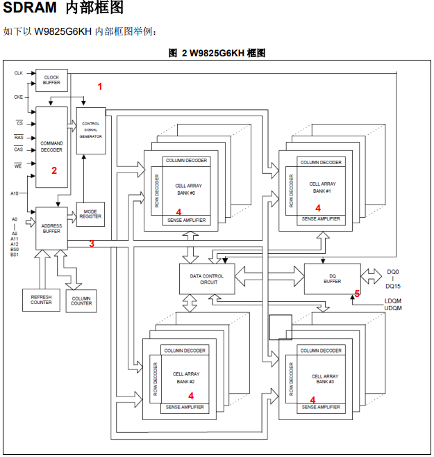

AT32F435/437 SDRAM使用指南
前言
  本文主要讲解 AT32 SDRAM 控制器的使用。
支持型号
  AT32F435xx
  AT32F437xx
目录
1 SDRAM 介绍................................... 5
