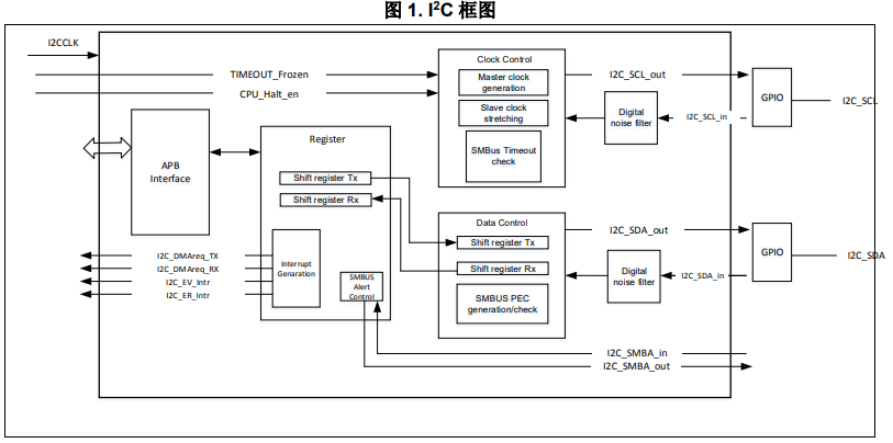

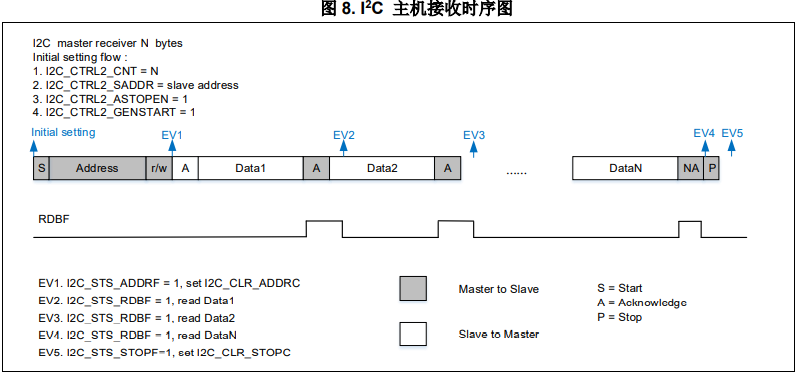

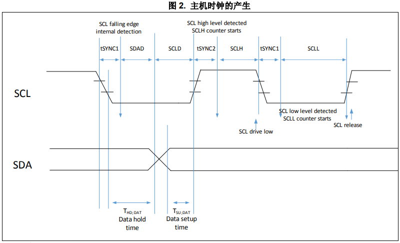

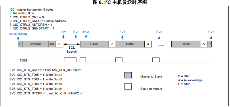

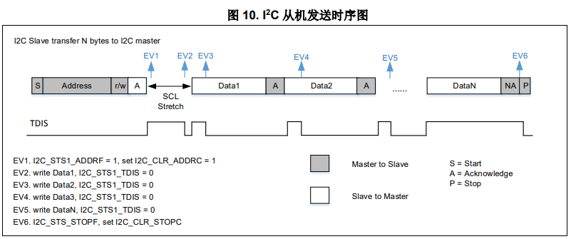

  AT32 的 I2C 总线接口用于处理微控制器和串行 I2C 总线之间的通信,支持主机和从机模式,最大通信速度为 1Mbit/s(增强快速模式 fast mode plus)。本文主要就 I2C 总线接口的基本功能进行讲解和案列解析。

  I2C 接口是由数据线 SDA 和时钟线 SCL 构成,在标准模式下通信速度可达到 100kHz,快速模式下则可以达到 400kHz,增强快速模式可达到 1MHz。一帧数据传输从开始信号开始,在结束信号后停止,在收到开始信号后总线被认为是繁忙的,当收到结束信号后,总线被认为再次空闲。I2C 接口具有主机和从机模式、多主机功能、可编程建立和保持时间、时钟延展功能、DMA 存取数据、支持SMBus 2.0 协议等特点。
