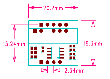

引脚定义图:
尺寸图:

发表于 2021-12-15 13:44:29 | 显示全部楼层
除了放大倍数超过百倍,两个线性稳压器U1,U3其实用处不大。 多数精密运放的电源噪声抑制比都是90db以上的。给运放的供电串接一个简单10欧姆+100nf的简单RC滤波也是常见操作。

发表于 2021-12-19 18:18:15 | 显示全部楼层
其实用不上隔离,因为你的运放电路都没有隔离,金升阳的模块都十几块了。
如果是为了正负电源,很多高性能运放比如AD8066等都能工作在正负5V,完全可以弄个LM2776电荷泵。如果担心电荷泵与5V的纹波,可以使用OPA2350、AD8606、LMP7716这些5V供电的,前端LC或者Π,后面跟2.4V 的SOD323稳压二极管,电流取到10mA以上后内阻极低,对高频比7xxx效果好。
如果一定要12V,LM27313这类boots,可以用电荷泵原理提供一路负压,加上LC和LDO,弄个合适的假负载,纹波指标也很不错。
