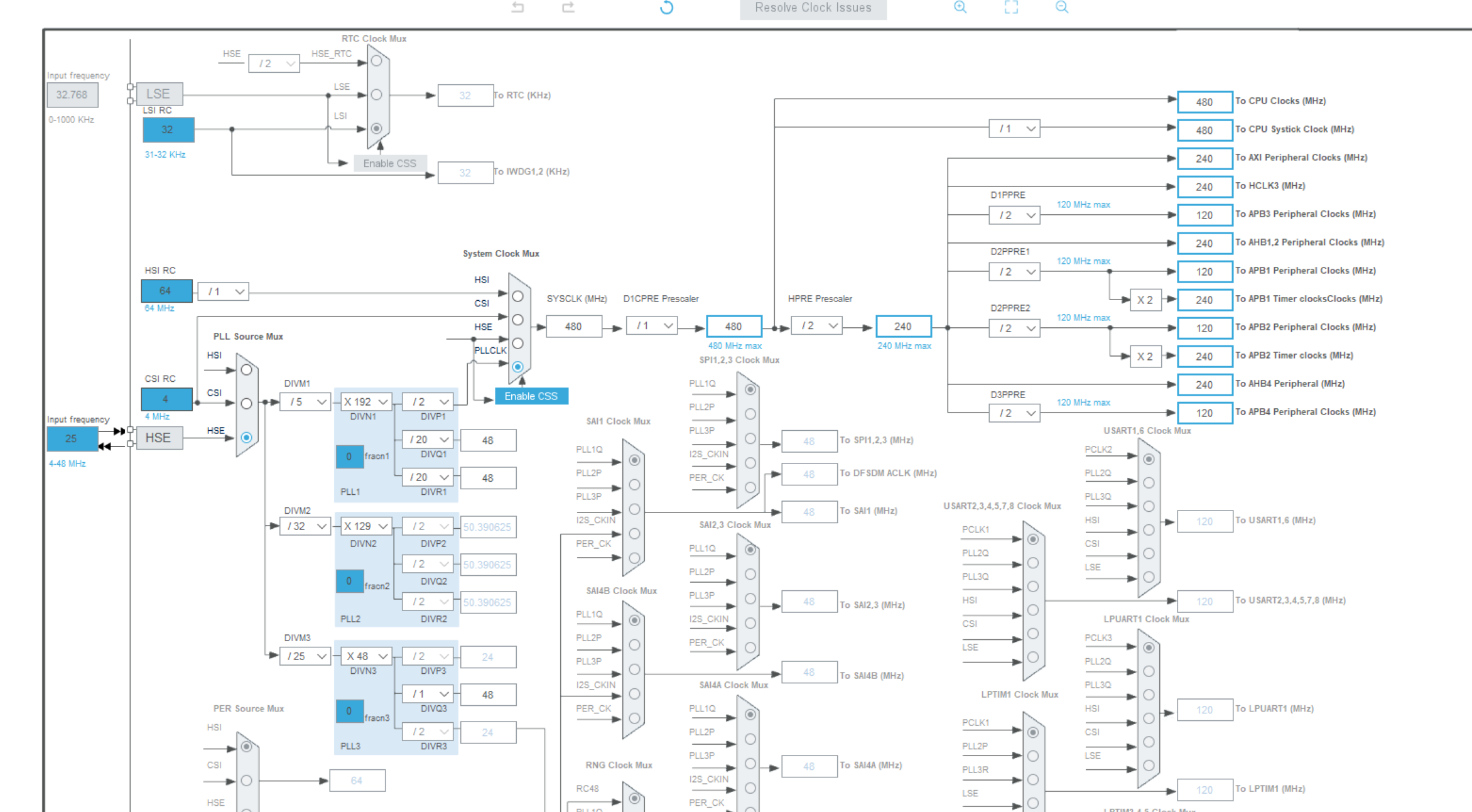

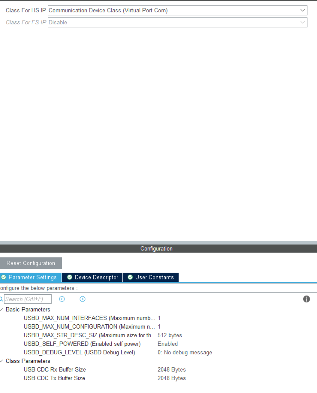

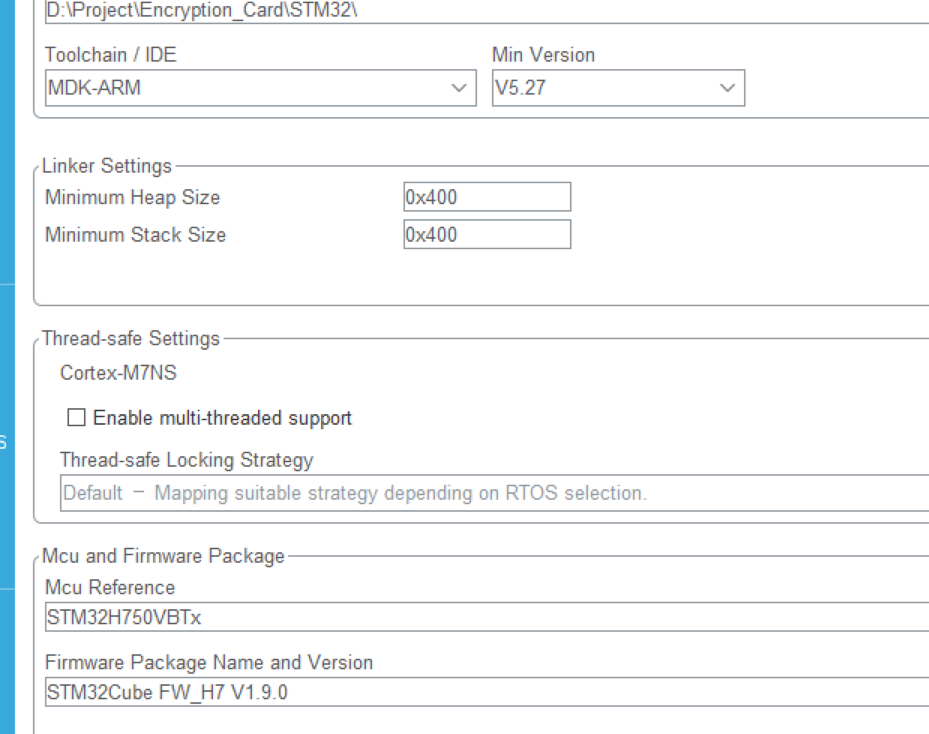

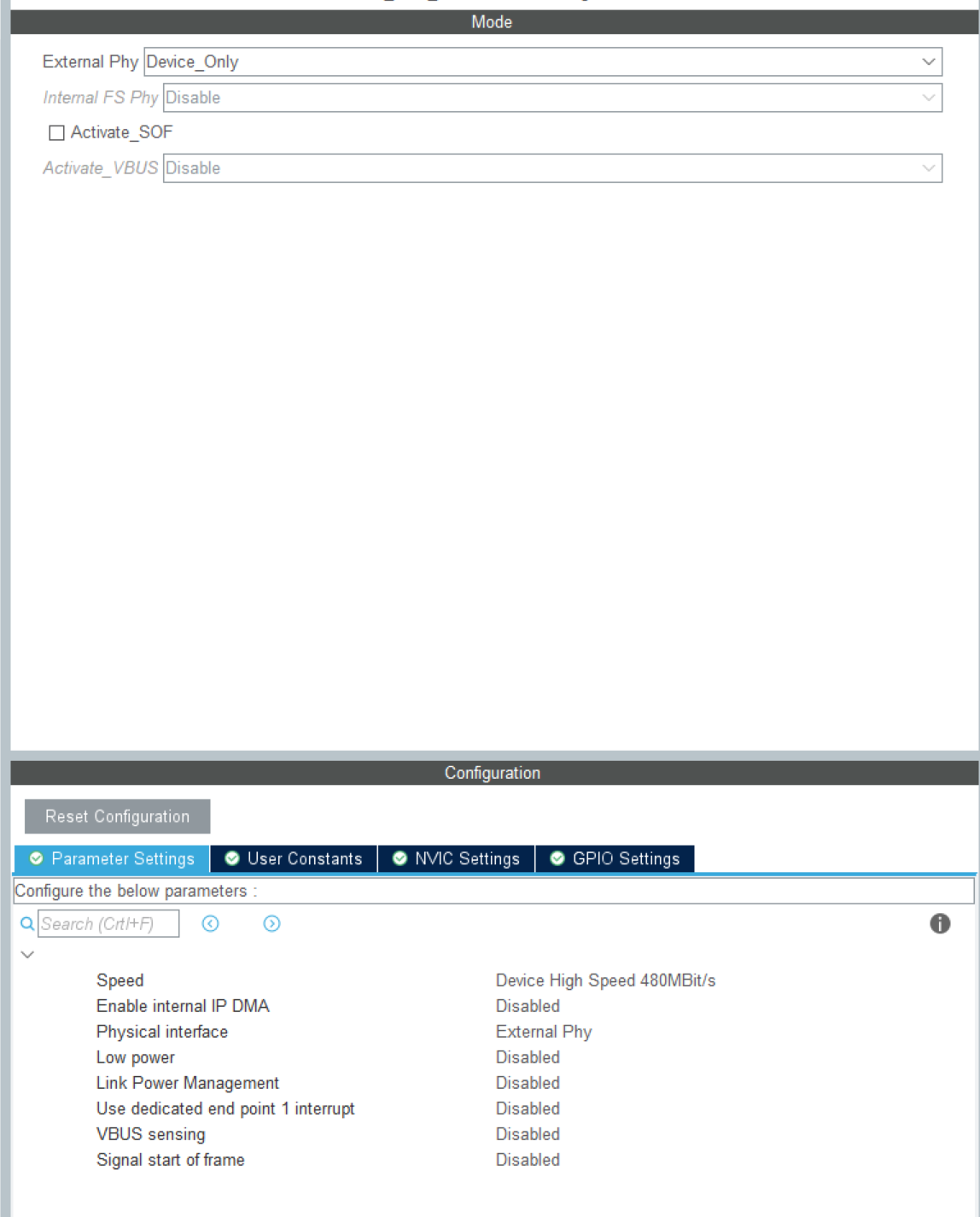

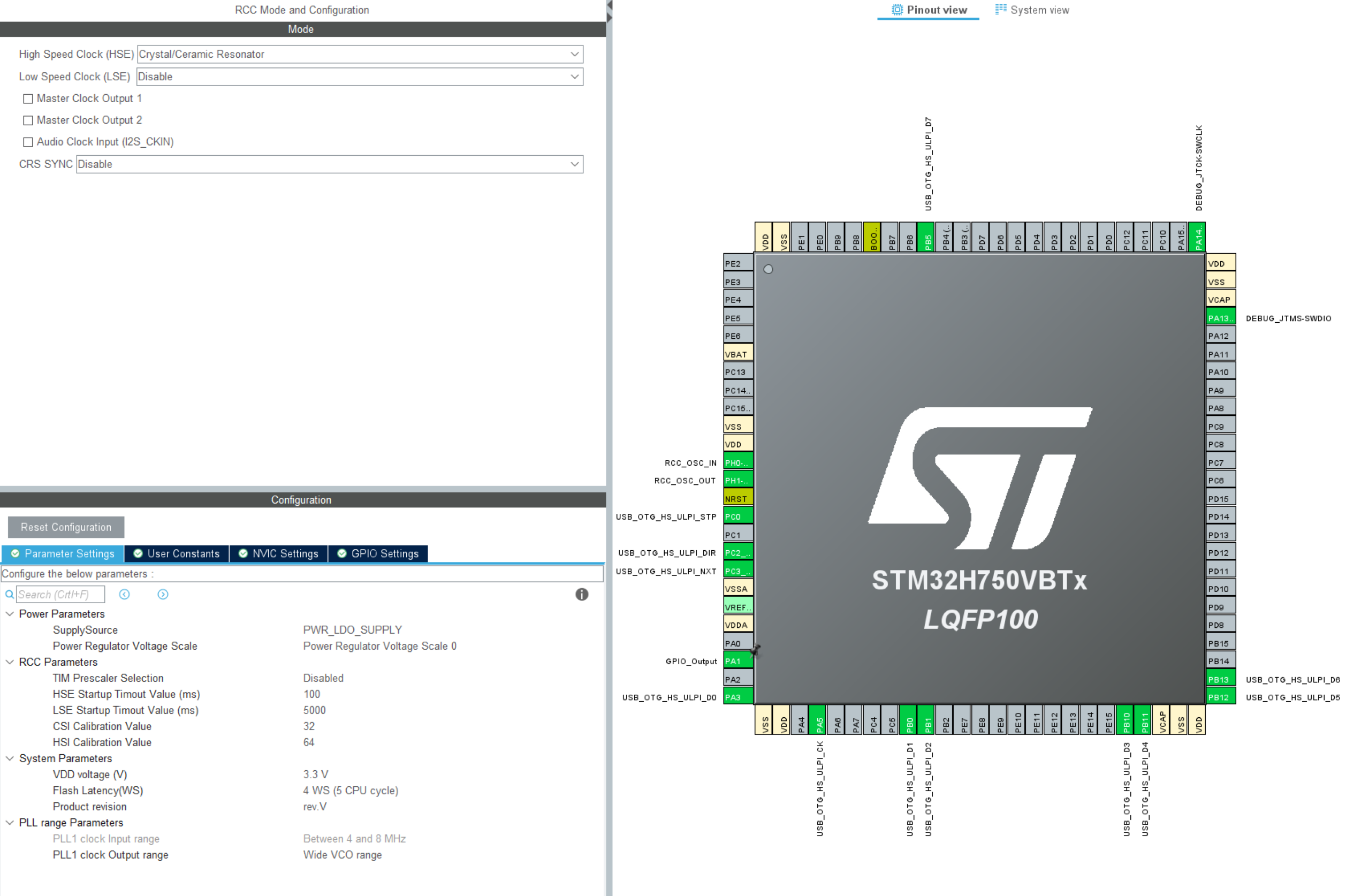

cubemax配置如下
引脚配置
引脚配置
USB时钟配置
USB时钟配置
USB_HS
USB_HS
USB_Device
USB_Device
都是默认配置,用的是STM32H750的核心板,杜邦线接的USB3300模块,所以硬件是没问题的,接线我检查过好几次,一根根检查也是没问题的,堆栈大小也调大了,我试过调到0x1000也不行,cubemax生成的代码编译没问题,下载没问题,板子可以调试,可以运行,但是USB枚举失败,显示黄色感叹号,未识别USB设备,工程我上传到网盘了链接: 链接: https://pan.baidu.com/s/1vg3SEM4gQMu5URpZ7yXAKg 提取码: ci5a
时钟配置1
时钟配置1

发表于 2021-12-9 17:56:29 | 显示全部楼层
时钟配置只有这些么,做不了48MHz
    PeriphClkInitStruct.PeriphClockSelection = RCC_PERIPHCLK_USB;
    PeriphClkInitStruct.UsbClockSelection = RCC_USBCLKSOURCE_PLL;
    if (HAL_RCCEx_PeriphCLKConfig(&PeriphClkInitStruct) != HAL_OK)
      Error_Handler();

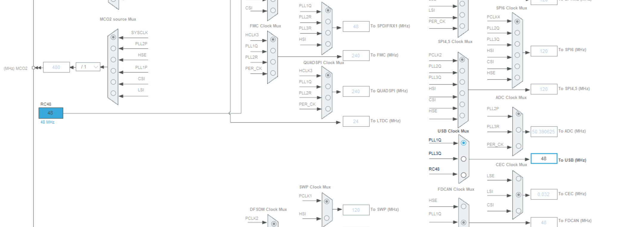

发表于 2021-12-9 18:01:51 | 显示全部楼层
试试我的
STM32H7的USB时钟使HSI48注意事项
https://forum.anfulai.cn/forum.p ... 3403&fromuid=58
 楼主| 发表于 2021-12-9 21:46:15 | 显示全部楼层
eric2013 发表于 2021-12-9 18:01
试试我的
我仔细看了你的时钟配置,时钟源用的HSI48,就是内部48Mhz那个时钟源,我也改了cubemax配置成RC48输出到USB就是你这个HSI48,就是帖子上第二个图,USB时钟那里选第三个。然后对比生成的时钟配置,发现些区别,比如systemclock_config里你用的MODIFY_REG(PWR->CR3, PWR_CR3_SCUEN, 0),而cube生成用的是HAL_PWREx_ConfigSupply(PWR_LDO_SUPPLY);你用的是VOS1,我用的是VOS0,因为我是V版本芯片原因?否正我配置不到480Mhz的主频,剩下的时钟部分配置除了分频和倍频数不一样就基本一样了。接着你有一些使能CSI clock啊之类的,我没有,不知道是不是你别的地方用到了,我没用到。最后你USB时钟配置部分选的RCC_USBCLKSOURCE_HSI48这部分跟cube生成代码一样了,在USB_DEVICE/Target/usbd_config.c里。但是!!!!我试过了一样的,还是感叹号,系统win10,应该是不需要驱动的,ST那个驱动我也安装过了,如果不要USB3300.直接用STM32H750的USB FS虚拟串口,配置完就能正常识别。我都被折腾麻了。
 楼主| 发表于 2021-12-9 21:50:42 | 显示全部楼层
试试我的
我重新上传了工程到网盘,更新了上面的网盘链接,设置成HSI48了,但还是不行。

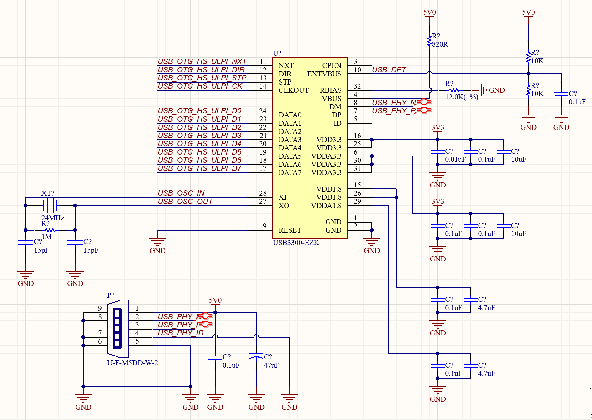

发表于 2021-12-13 20:11:40 | 显示全部楼层
weiyouren 发表于 2021-12-13 09:43
你试过能用吗,我试了还是不行
实际测试可用,正确显示串口。
我用的原理图如下,可以参考,单usb device 配置。
 楼主| 发表于 2021-12-15 16:53:30 | 显示全部楼层
jnny_cn 发表于 2021-12-13 20:11
实际测试可用,正确显示串口。
第10脚,为啥是2.5v啊,我看手册是悬空
51
51
发表于 2021-12-15 19:46:59 | 显示全部楼层
悬空没问题,实际测试过悬空完全可以。

发表于 2024-7-28 09:04:05 | 显示全部楼层
我的经验:按照微雪的那个模块,作为device,5V的电也要接,网上一堆资料说不接的,不接就是配置描述符请求失败,接上就好了。真是坑啊

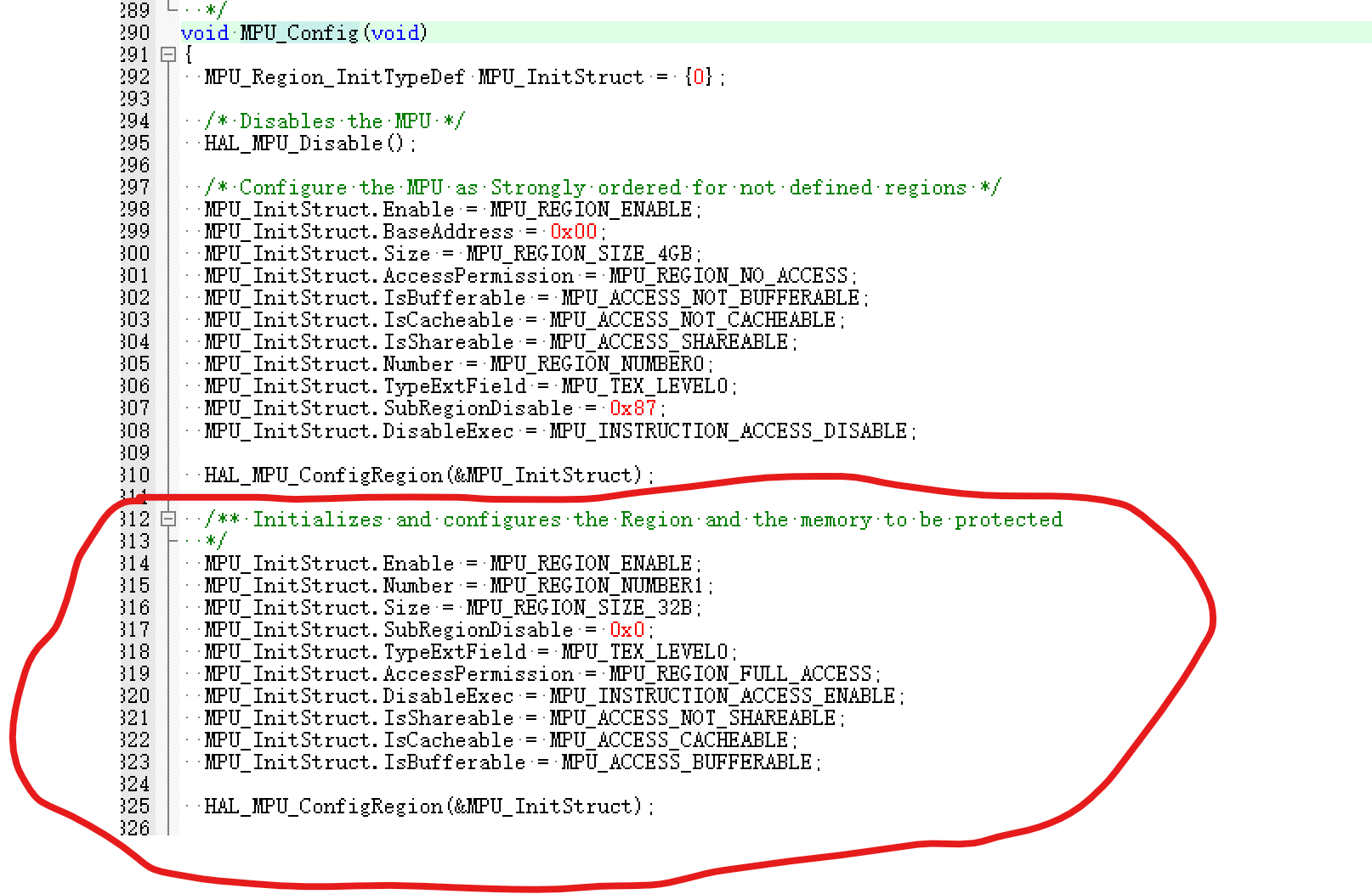

发表于 2024-8-18 07:45:30 | 显示全部楼层
试试我的
哥,官方usb主机例程有对0开始的32个字节做mpu配置,请问这是用于干啥的呀,是对itcm空间前32个字节开启缓存嘛
发表于 2024-8-18 10:39:16 | 显示全部楼层
硬骑马子 发表于 2024-8-18 07:45
哥,官方usb主机例程有对0开始的32个字节做mpu配置,请问这是用于干啥的呀,是对itcm空间前32个字节开启 ...
不要配置TCM空间的MPU/Cache属性,配置后有诡异现象。
因为TCM和CPU主频,Cache主频是一样的,所以无需配置。
发表于 2024-8-25 14:57:19 | 显示全部楼层
因为TCM和CPU主频,Cache主频是一样的,所以无 ...
这是我从官方usb host例程中看到的,几乎都有这起始32字节的mpu配置,不太明白这起什么作用
发表于 2024-8-25 21:24:24 | 显示全部楼层
这个是ITCM RAM,执行程序或者做数据存储也可以,不需要做的MPU/Cache配置。
