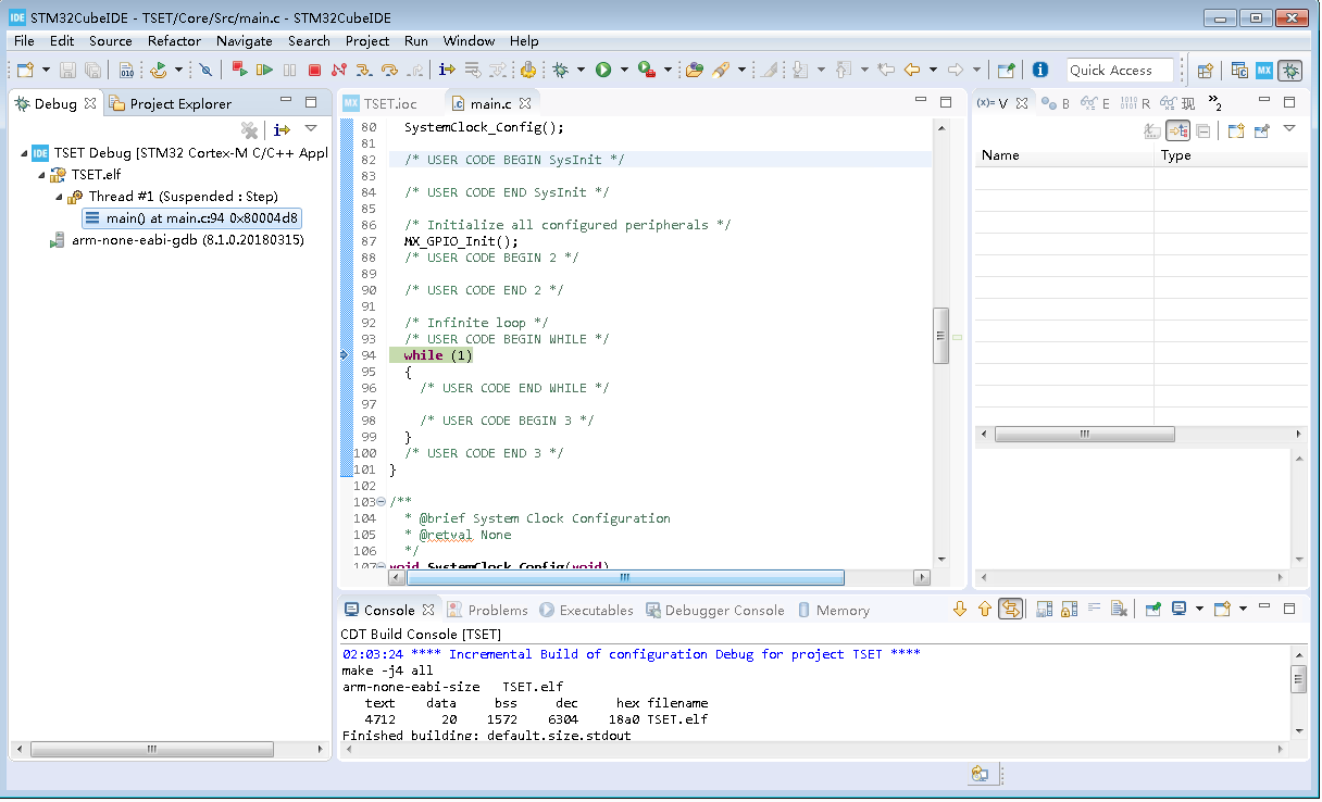

昨晚各种倒腾,将STM32CubeIDE V1.8.0里面的openocd的一些相关文件都替换到低版本V1.4.0里面也没有解决。
后来直接用STM32CubeIDE V1.4.0,问题解决了:

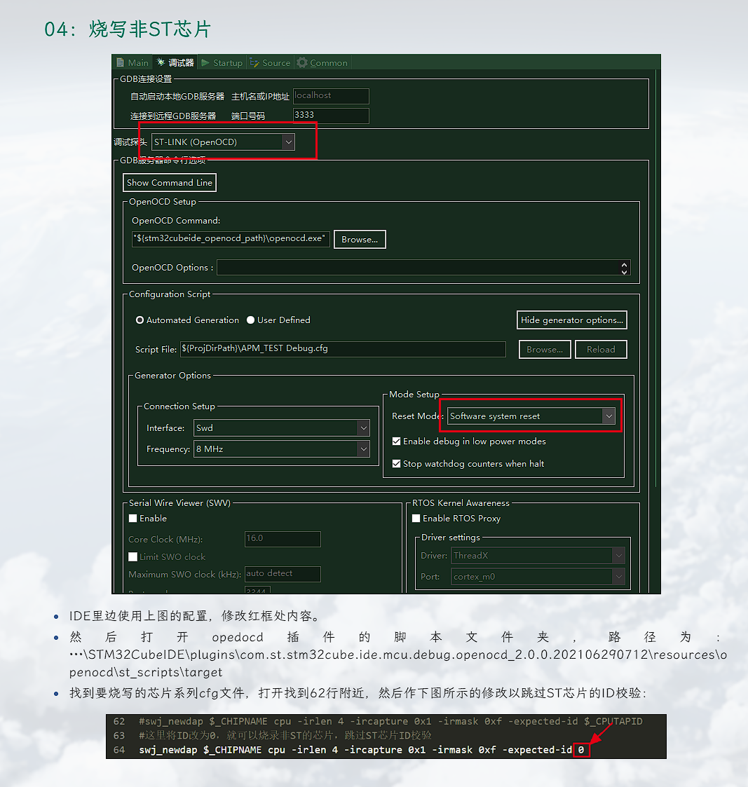

调试器这块,今年年初我已经全面转到高速DAPLINK了。
之前主要是MDK和IAR使用DAPLINK,现在其它各种IDE(像Embedded Studio,STM32CubeiIDE)通过开源调试组件openocd全部打通了。开源调试组件可以玩的更花,DAPLINK也是开源的,二者组合效果俱佳。

谢谢 ,我烧写的就是ST的芯片。使用最新的CubeIDE没有这个神奇问题了。说明之前的版本确实有问题,自家的芯片也容易无法正常检测。
