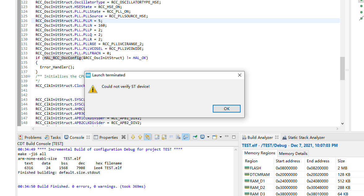

[STM32CubeIDE] STM32CubeIDE使用OpenOCD老是提示Could not verify ST Device

发表于 2021-12-8 00:37:41 | 显示全部楼层 |阅读模式
确定是原装正品,郁闷

 楼主| 发表于 2021-12-8 00:39:17 | 显示全部楼层
网上提示修改这个为0,测试了没用

 楼主| 发表于 2021-12-8 08:59:50 | 显示全部楼层
找到原因了,新版V1.8.0不知道做了什么检测,换了之前的版本V1.4.0没问题了。
