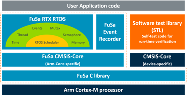

除了RTX5,他们家的Event Recorder,CMSIS-Core,还有C  Library也通过了安全认证。认证后的这些组件起了个新名字叫Functional Safety Run-Time System (Arm FuSa RTS),另外注意,这个安全认证是基于MDK的AC6测试通过的。
对应的安全认证证书
