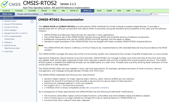

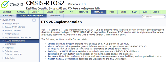

  •     KEIL MDK安装目录里面。
位于路径CMSIS\5.7.0\CMSIS\Documentation里面(CMSIS软件包版本不同,数字5.7.0不同,如果有最新版,推荐大家使用最新的),打开路径里面的网页文件index.html
直接使用MDK的RTE开发环境也可以直接打开这个网页文件:
点击上面的小图标后,选择这个超链接打开即可:
  •    KEIL官网上在线查看。
官网的在线手册地址:
https://www.keil.com/pack/doc/CMSIS/RTOS2/html/index.html
效果与离线版的是一样的。
