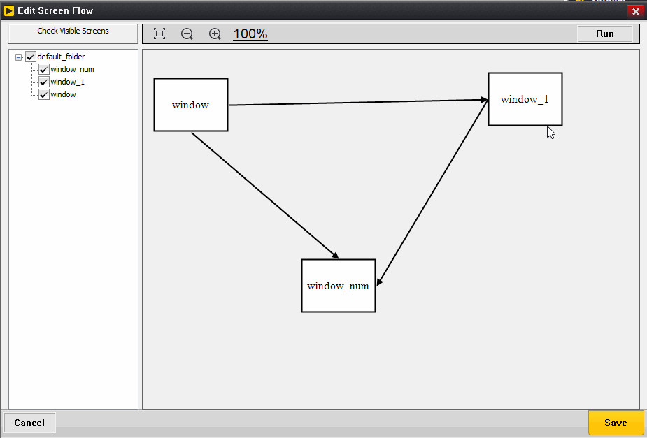

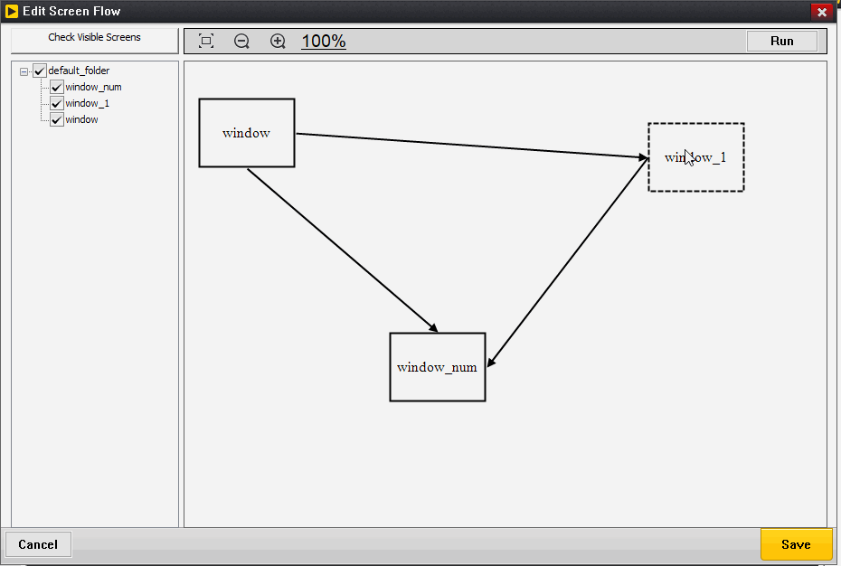

[ThreadX全家桶] 不服不行,GUIX Studio的ScreenFlow确实牛,做各种界面切换超方便,分享个多界面弹数字小键盘弹起案例
发表于 2021-11-27 10:54:56 | 显示全部楼层 |阅读模式
为了方便展示,界面内容比较简单,主要是展示多个界面都使用数字小键盘。

这个是不是每次都以当前界面为父窗体新建键盘界面,点击关闭的时候删掉键盘界面,这样每次放回都能回到原来的界面吧

是的,硬汉哥这种方式,从哪个界面调用的键盘,就会退回到哪个界面,适合多界面调用一个键盘。

没有删掉,是detach从父窗口脱离出来独立了。那个窗口用重新认一个父窗口。
