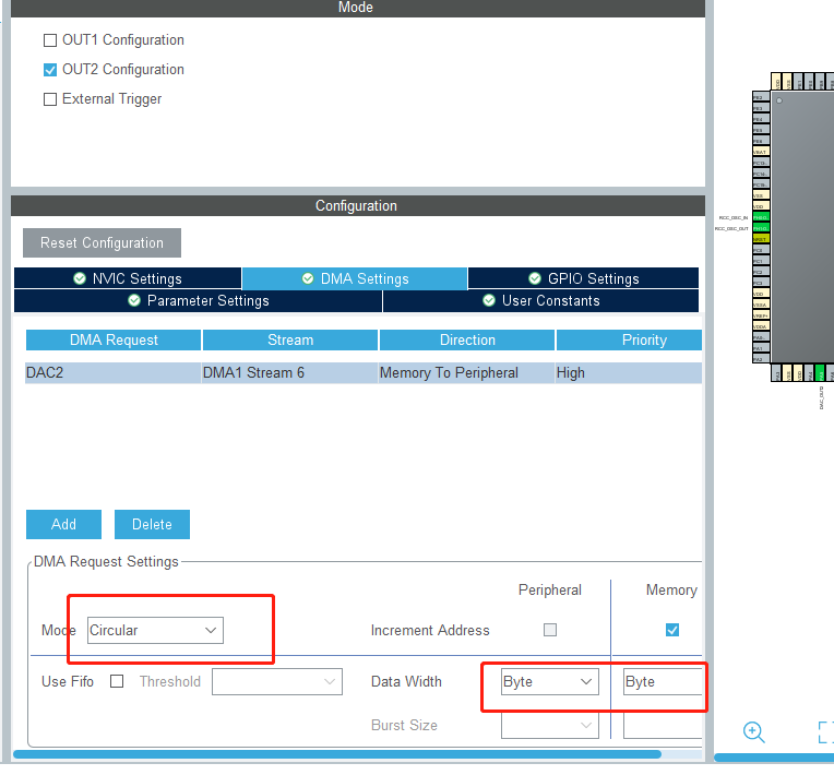

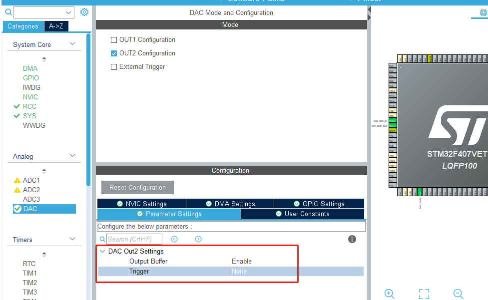

2.1,修改DAC配置TIM6触发方式,配置DMA 循环模式,8byte宽度

以上是尝试用tim6触发,DMA方式去生成波形,但是并没有得到任何输出。
在线仿真,程序跑起来后:
DHR8R2中的值一直是0,并没有变化,这个DMAUDR2被值位了,没有任何波形输出,手动更改DHR8R2值,输出有变化。
结论AC工作正常(因为手动更改DHR8R2有变化),DMA和TIM6并没有和DAC协调,将正弦波表格的数据一个一个送过去。
问题:网上看了不少博主写的,基本也是这样配置,目前不知道问题出在哪里。望各位指教,不胜感激!

39
39
 楼主| 发表于 2021-11-21 17:21:31 | 显示全部楼层
eric2013 发表于 2021-11-21 16:48
这是我的配置,供参考
感觉配置没什么差别,不过我的是F407的,配置结构体的内容没有你这个这么多。
123442
发表于 2021-11-22 01:14:55 | 显示全部楼层
分享你的程序到百度云看下。
39
39
 楼主| 发表于 2021-11-22 17:06:06 | 显示全部楼层
eric2013 发表于 2021-11-22 01:14
分享你的程序到百度云看下。
链接:https://pan.baidu.com/s/1eMmhstZESo8h_M2O1mDjFg
提取码:xl0m
已经上传,有劳硬汉给瞅瞅。
37
58
58
发表于 2021-11-22 17:17:04 | 显示全部楼层
老哥用的是虚拟示波器吗?用的是哪款的?界面不错。
39
39
 楼主| 发表于 2021-11-22 18:03:42 | 显示全部楼层
梦源实验室的dscope :DSCope U3P100
123442
发表于 2021-11-23 08:31:33 | 显示全部楼层
提取码:xl0m
看了没发现什么问题,只能你再调试排查下了。
39
39
 楼主| 发表于 2021-11-23 09:11:15 | 显示全部楼层
确实觉得很奇怪,如果去掉tim6触发,自己一个一个喂给dac是正常的。
158
176
176
发表于 2021-11-23 09:25:50 | 显示全部楼层
看看初始化顺序是不是有问题,DMA初始化要在TIM前面,之前也遇到过TIM+DMA有问题的情况,TIM初始化的时候会配置DMA寄存器,如果DMA时钟没开就会写不进去DMA寄存器
评分
参与人数 1金币 +20 收起 理由
billy + 20
查看全部评分
39
39
 楼主| 发表于 2021-11-23 15:21:53 | 显示全部楼层
无关风月 发表于 2021-11-23 09:25
看看初始化顺序是不是有问题,DMA初始化要在TIM前面,之前也遇到过TIM+DMA有问题的情况,TIM初始化的时候会 ...
若然和顺序有关,非常感谢!
cubemx生成的初始化顺序是:
MX_GPIO_Init();
  MX_DAC_Init();
  MX_DMA_Init();
  MX_TIM2_Init();
始终没有波形出现
我手动改成:
MX_GPIO_Init();
  MX_DMA_Init();
  MX_DAC_Init();
  MX_TIM2_Init();
即最先初始化DMA,然后其他的什么都没改,波形就出来了。
再次感谢!!!!
39
39
 楼主| 发表于 2021-11-23 15:27:00 | 显示全部楼层
问题已经解决:原因,cubemx生成的初始化顺序不对,如下:
  MX_GPIO_Init();
  MX_DAC_Init();
  MX_DMA_Init();
  MX_TIM2_Init();
将DMA放到DAC之前初始化问题得到解决:
   MX_GPIO_Init();
MX_DMA_Init();
  MX_DAC_Init();
  MX_TIM2_Init();
太过相信cubemx这东西了,一直去排查自己添加的内容,而自己添加的似乎只有个数据表,以及启动TIM和DAC,导致这个问题卡了两天。
