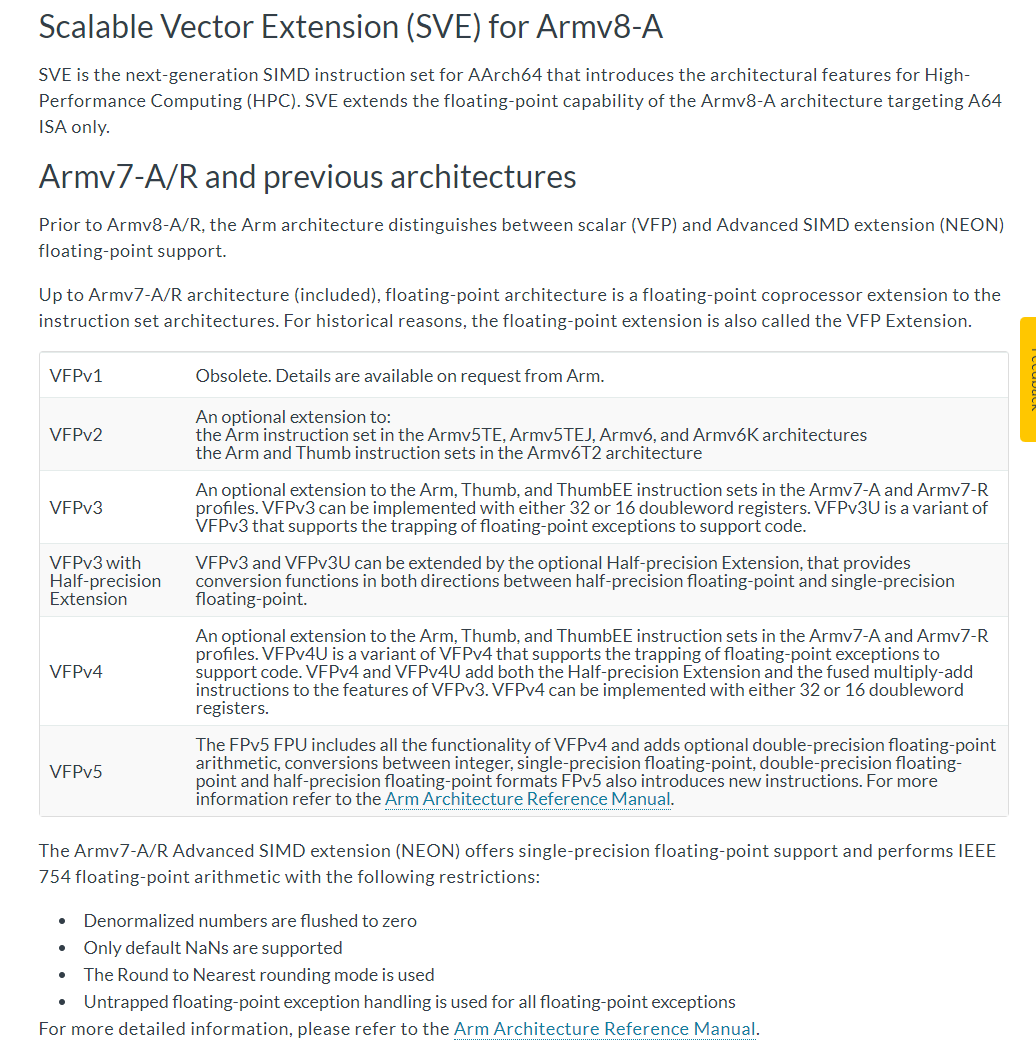

ZYNQ中A9用的双精度浮点单元版本是老版的VFPv3,而M7内核使用的是VFPv5
