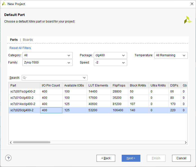

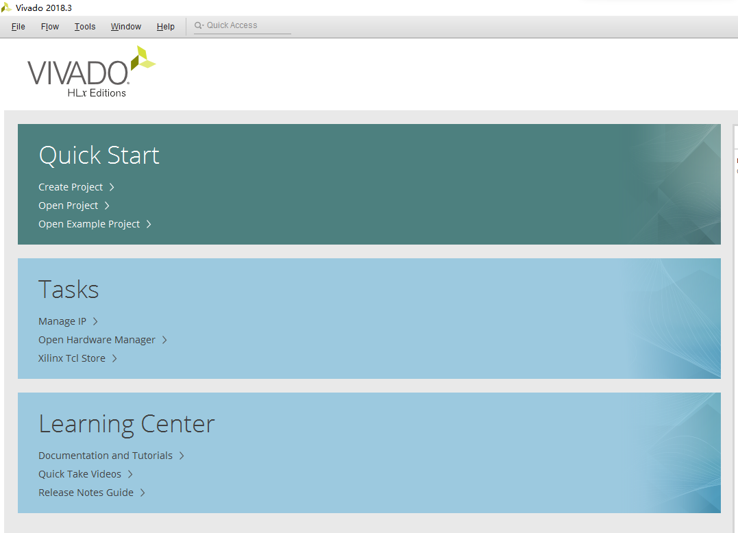

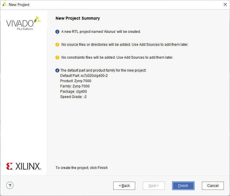

1、 创建Vivado工程
我们创建一个名为Ailurus的工程:
一路Next
处理器选择:
到这里点击Finish即可.

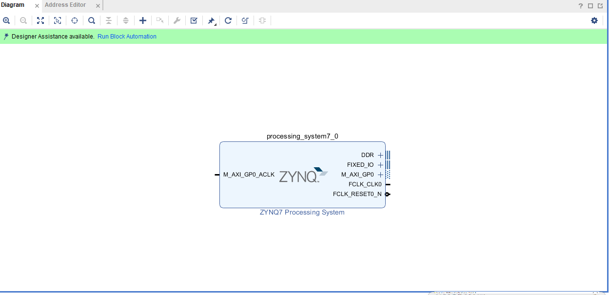

2、配置ZYNQ处理器及其相关外设

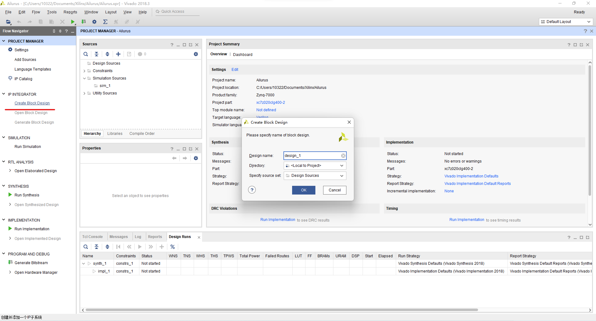

创建新bd文件,使用默认名design_1。
点击+号,输入zynq, 提示zynq处理器双击:
我的硬件配置如此,自己可以根据自己的硬件进行配置即可
DDR 配置
点击OK,确认,并如图所示连接:
我们电机下方红线处,验证我们的最小系统设计,如果没有问题进入下一步。file:///C:/Users/10322/AppData/Local/Temp/msohtmlclip1/01/clip_image028.png

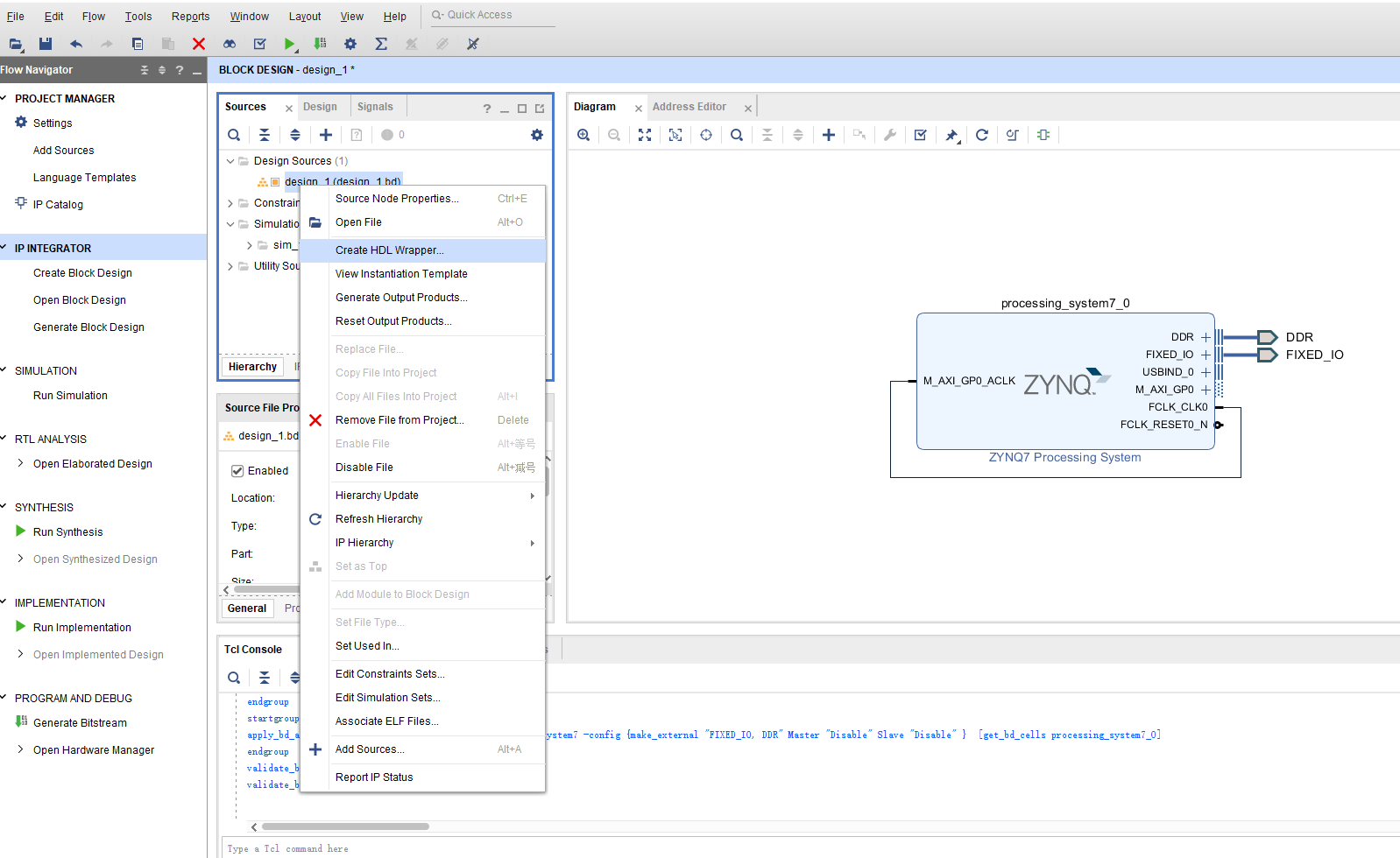

生成HDL 文件,再次点击GenerateOutput Products:file:///C:/Users/10322/AppData/Local/Temp/msohtmlclip1/01/clip_image032.png

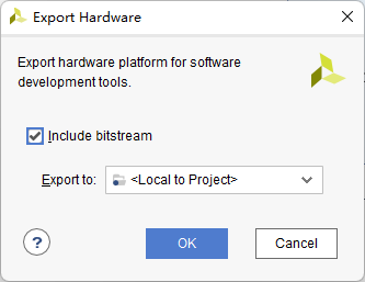

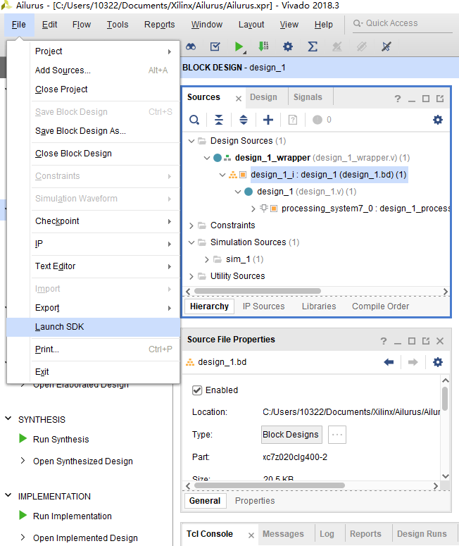

完成后,到处bit文件到xSDK中
方便后期的Petalinux等设计使用。一定要勾选Includebitstreamfile:///C:/Users/10322/AppData/Local/Temp/msohtmlclip1/01/clip_image037.png
启动SDK:file:///C:/Users/10322/AppData/Local/Temp/msohtmlclip1/01/clip_image039.png

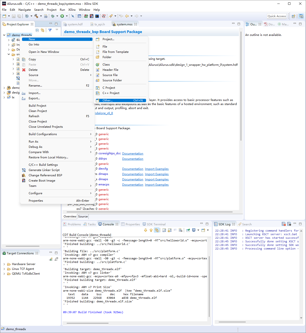

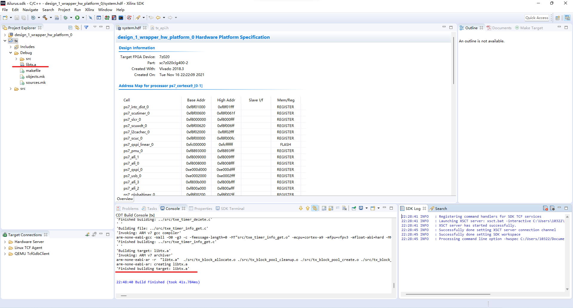

3、创建ThreadX 链接库:File->New->Other->Xilinx->LibraryProject点击Next:
修改如红线处:
我们把从github上下载好的文件的threadx->common中的inc与src文件夹和Port->cortex_a9->gnu中的inc与src文件夹内容全部拷贝到,当前工程的src文件夹中,
同时解压文件夹下的src目录下tx_initialize_low_level.S拷贝到当前工程的src文件夹下。同时将下原文件夹中的common_file文件夹拷贝到工程文件夹下面:
工程文件夹下面文件:
这个时候我们点击编译,我们可以看到已经成功生成了libtx.a库文件:

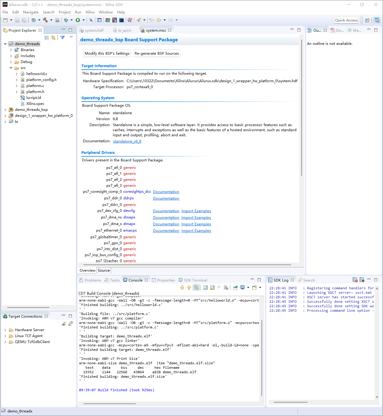

File->New->Application Project,创建一个名为demo_threadx的工程,注意红线部分的选项:第一次创建应用,我们选择基于当前的platform创建一个新的bsp。
选择Hello World:file:///C:/Users/10322/AppData/Local/Temp/msohtmlclip1/01/clip_image047.png
我们首先编译当前的Hello World 确认无误后继续下一步:

此时我们重新进行编译:
编译完成,进行一下测试:右键工程,Debug As -> Debug Configurations->XilinxC/C++ application (System Debuger)
至此,demo_threadx工程创建完毕:

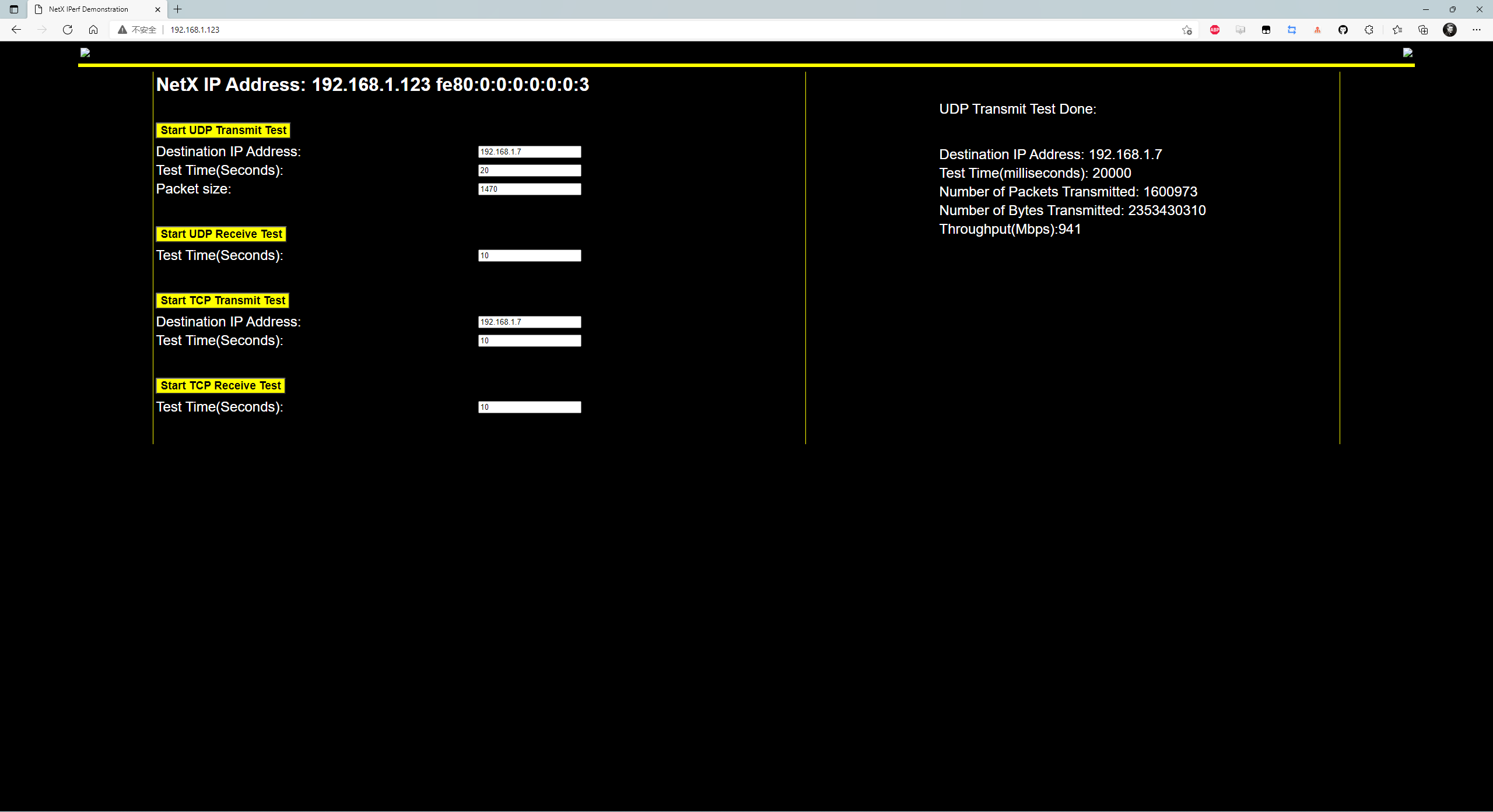

这是早些时候的测试版本:
网络测试:
