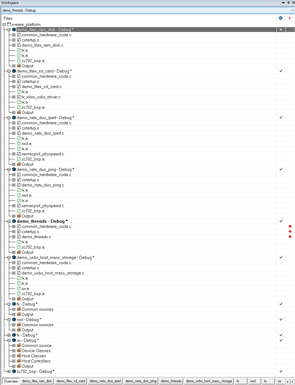

[ThreadX全家桶] 找到Threadx全家桶的Zynq软件包,2018年最后一次更新,含IAR和官方IDE版
124422
发表于 2021-11-17 08:38:11 | 显示全部楼层 |阅读模式
IAR还挺强,没有不支持的芯片。
软包里面ThreadX,USBX,FileX和NetX全有了
zc702_full_source.zip (35.20MB)
