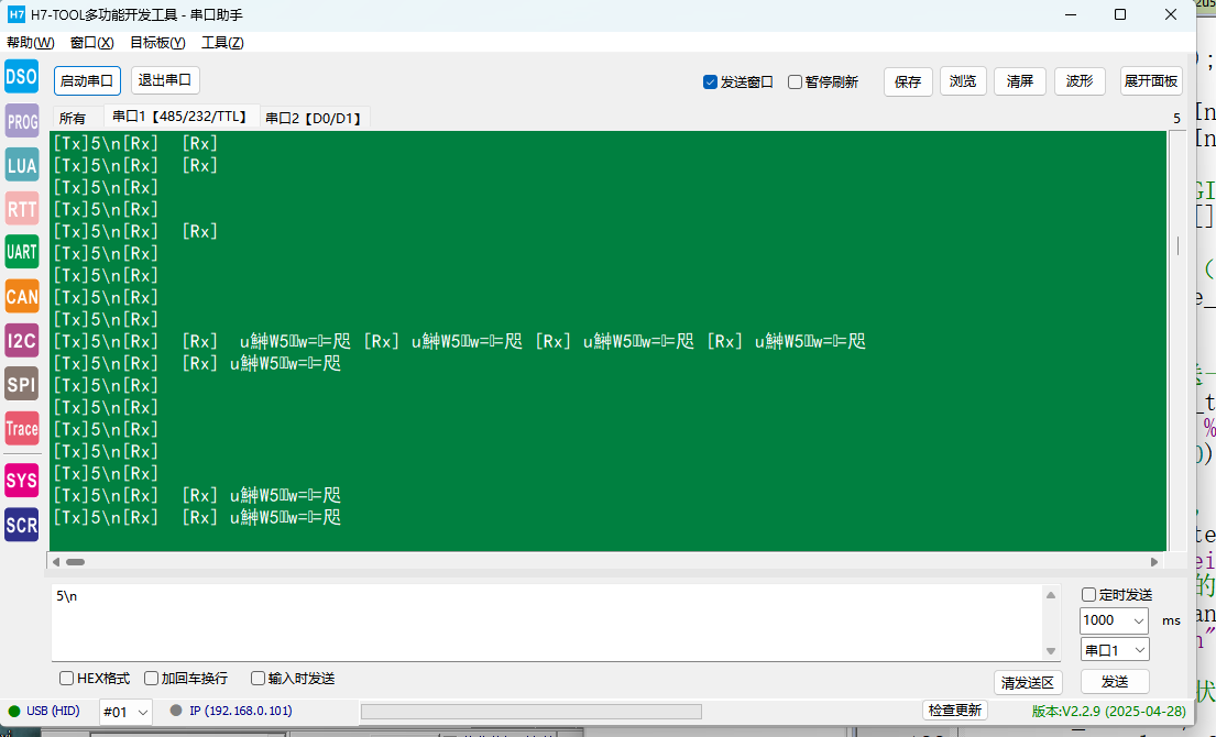

发表于 2025-7-23 18:08:21 | 显示全部楼层
485接收乱码了???
124443

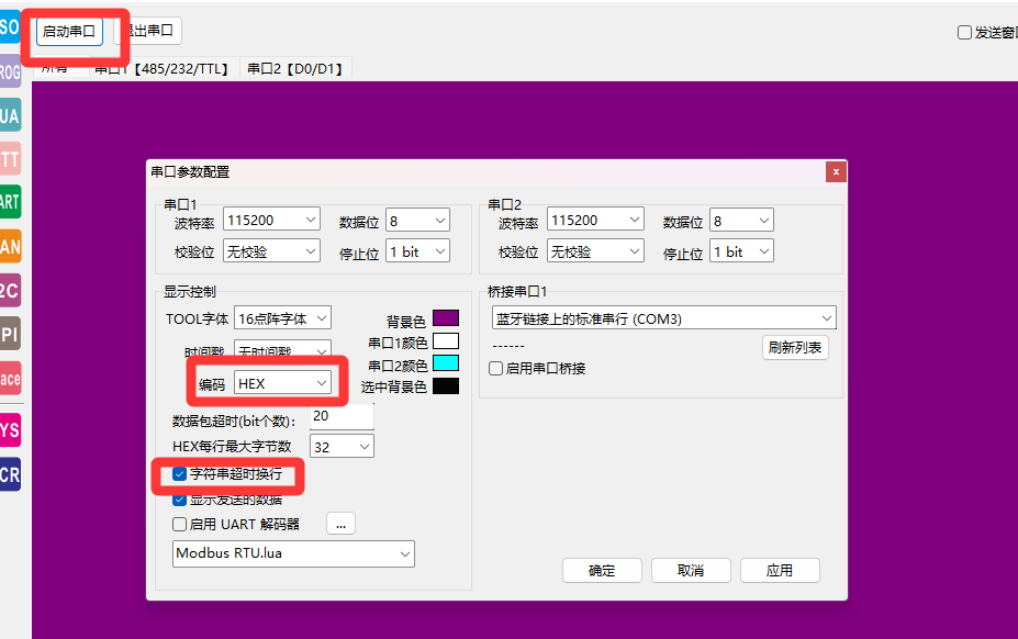

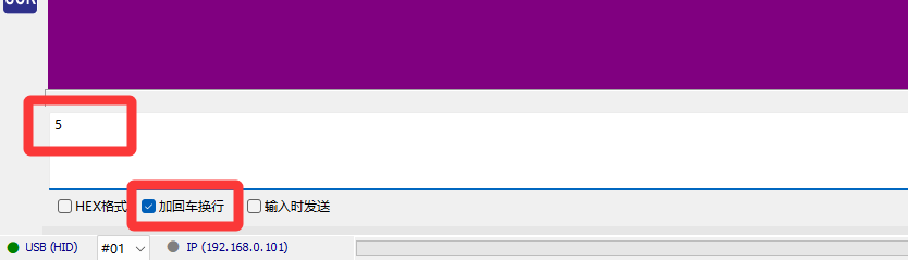

 楼主| 发表于 2025-7-23 18:14:46 | 显示全部楼层
gck 发表于 2025-7-23 18:08
485接收乱码了???
1、485收发数值的话,使用hex编码,并且把超时换行勾选上,从你的界面数据来看,你返回的数据没有加
2、然后发送要回车换行这里加
