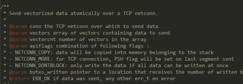

对于write函数,网上的例程多数采用NOcopy来实现
write函数注释
write函数注释
但我调用该函数 一传入NOCOPY宏,握手协议以后发送一条消息就歇了。不太理解是为什么,并且写了个tcp客户端,测试速度时仅有10M,数据是4K大小。不太理解。。望大佬们给出建议并且返回值是ERR_OK 系统也没有出现死机等问题

zero copy需要底层驱动也支持,看看你的底层驱动是不是没有支持好

老师能明示一下么,是PHY驱动吗
