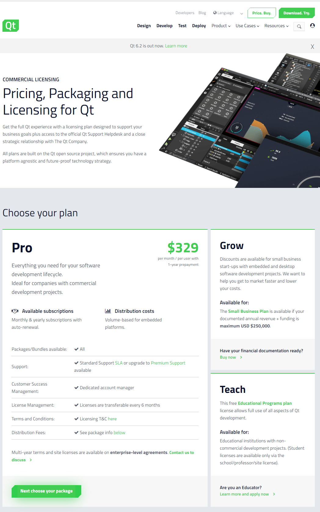

[Qt] 大家产品上开始用Qt6没,到底现在的收费模式是什么样
发表于 2021-10-27 13:54:13 | 显示全部楼层 |阅读模式
看着要交年费才行,采用的订阅方式。
Pricing and Packaging | Software Stack | Tech Stack | Qt
 楼主| 发表于 2021-10-27 13:58:42 | 显示全部楼层
初步了解是开源许可和商用许可两种。
开源许可的话,要遵照GPLv3 LGPLv3等协议,也就是需要开源产品。
https://www.qt.io/download-open- ... 8-ab02-bfb62735f3e5
