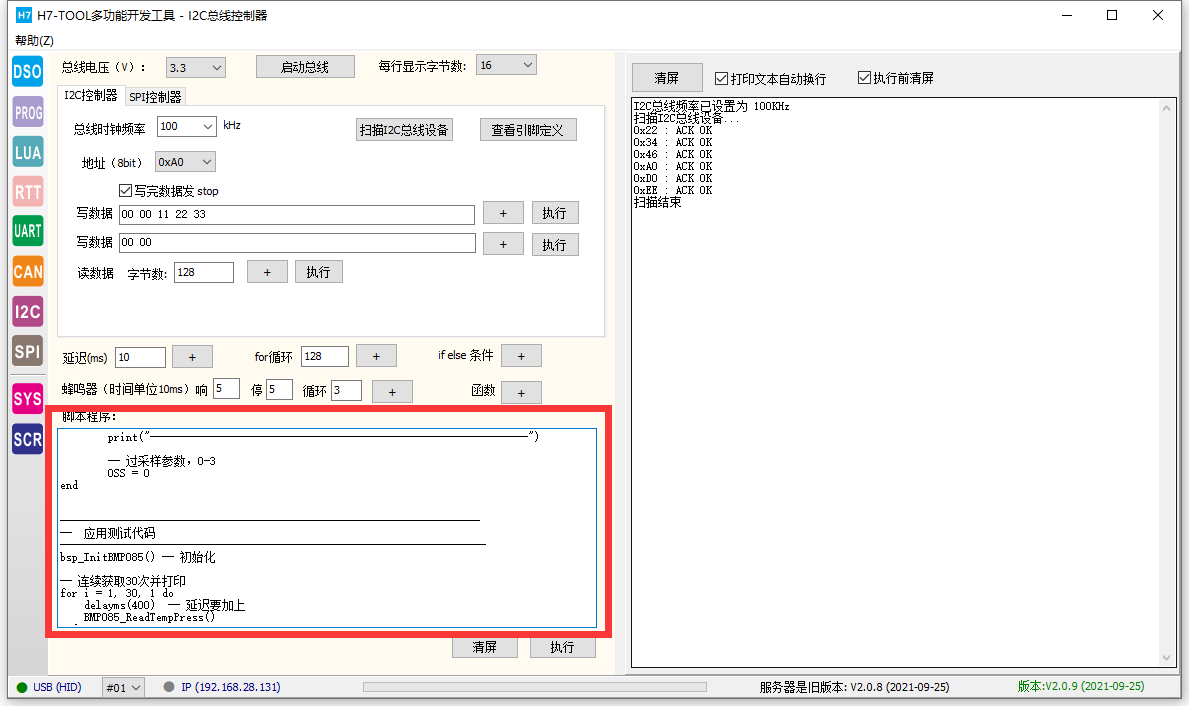

注意,板子上控制BM085/BM180的主控芯片不可再控制这个芯片,会跟TOOL的访问冲突,简单省事些,可以将主控芯片的Flash擦除。
4、复制LUA文件所有代码到控制器的这个窗口里面
效果:
5、BM085/BM180测试

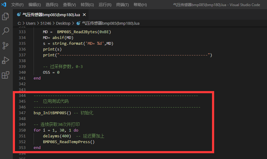

BM085/BM180仅用到初始化和数值读取函数
初始化:bsp_InitBMP085
-- 初始化BM085/BM180,直接调用即可
读数据函数:BMP085_ReadTempPress
-- 读取BMP085测量的温度值和压力值。
本帖提供的LUA文件自带的测试代码如下,大家可以随意修改:
点击执行按钮,效果如下:
