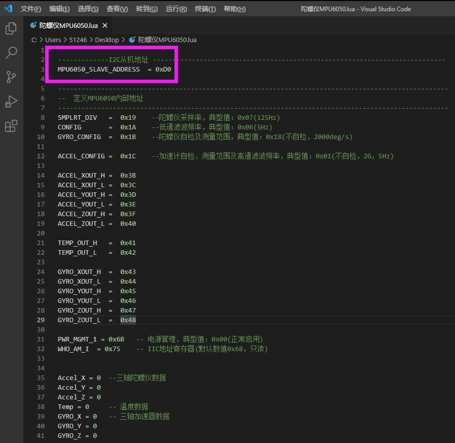

1、下载MPU6050的LUA文件
这个LUA程序实现
陀螺仪MPU6050.7z (1.39KB)

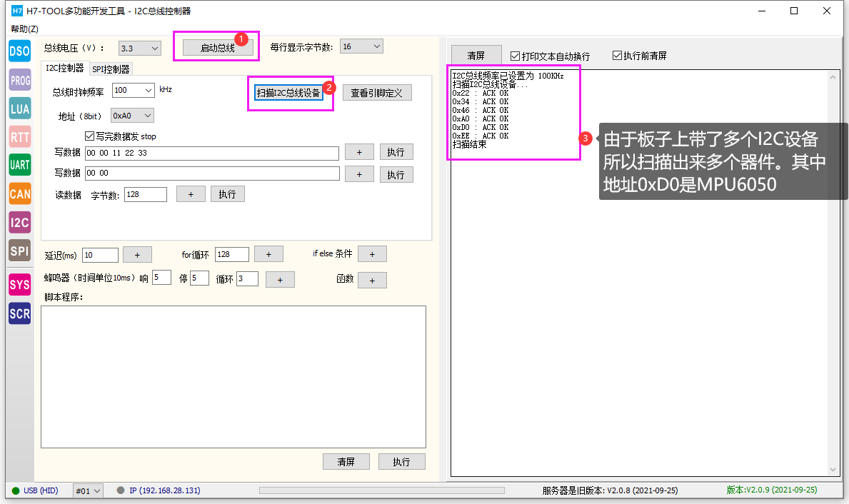

3、扫描I2C器件:
注意,板子上控制MPU6050的主控芯片不可再控制这个芯片,会跟TOOL的访问冲突,简单省事些,可以将主控芯片的Flash擦除。

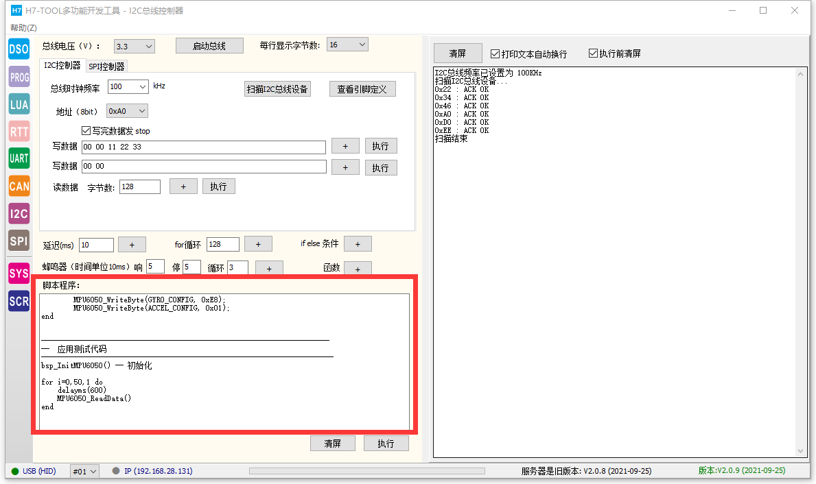

4、复制LUA文件所有代码到控制器的这个窗口里面
效果:

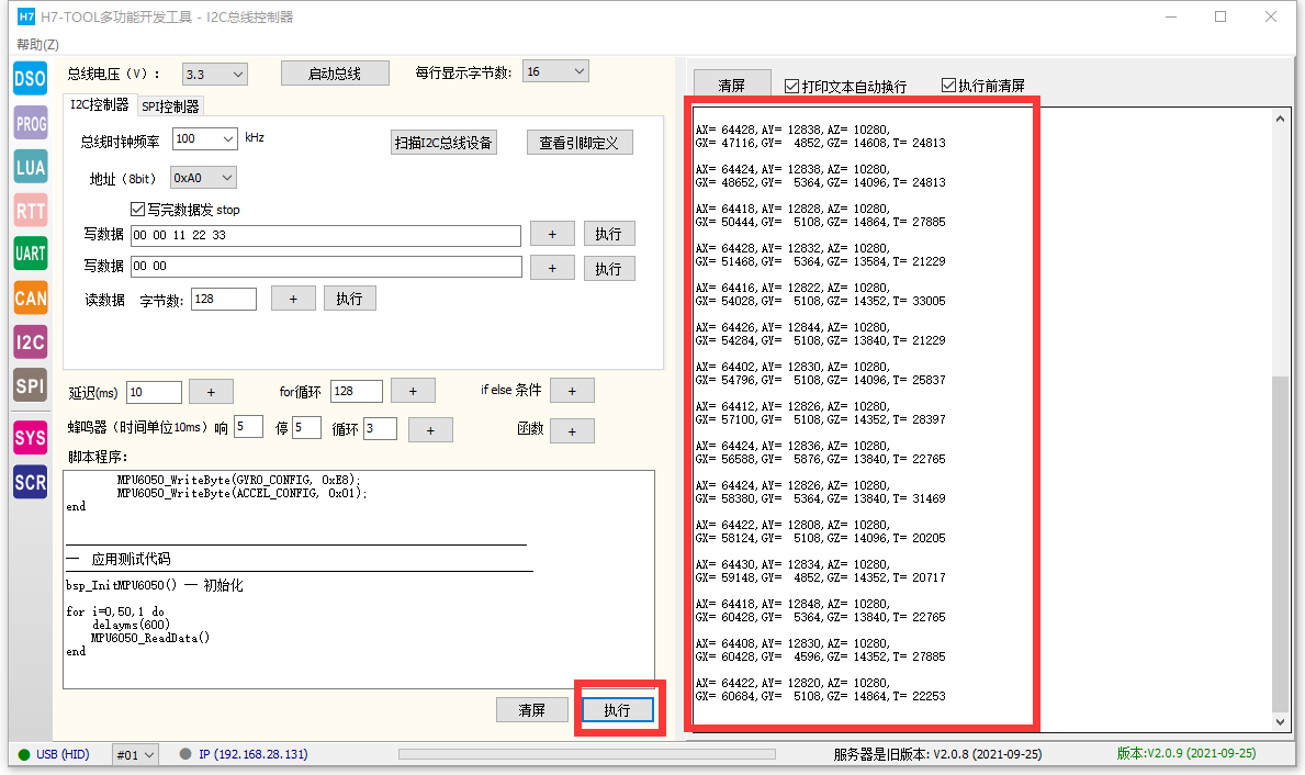

本帖提供的LUA文件自带的测试代码如下,大家可以随意修改:
点击执行按钮,效果如下:
