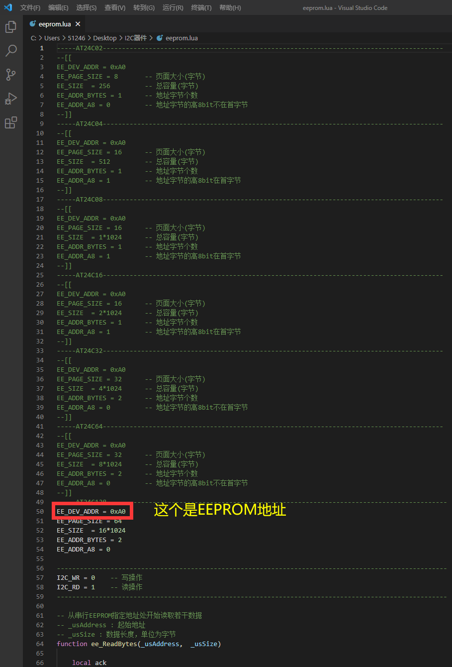

1、下载EEPROM的LUA文件,支持了AT24C02/04/08/16/32/64/128
这个LUA程序实现
eeprom.7z (2.06KB)
下载打开后,程序里面做了注释,默认开启的是AT24C128,在LUA里面符号 -- 表示行注释, --[[     --]]表示段落注释。
根据自己的程序需要,选择使用的EEPROM器件,同时根据需要修改器件地址:
2、接线说明:

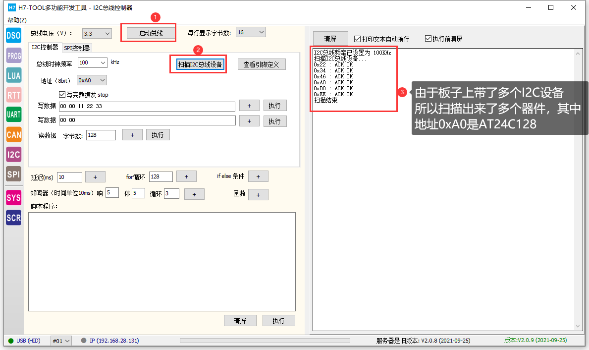

3、扫描I2C器件:
注意,板子上控制EEPROM的主控芯片不可再控制这个芯片,会跟TOOL的访问冲突,简单省事些,可以将主控芯片的Flash擦除。
4、复制LUA文件所有代码到控制器的这个窗口里面
效果:
