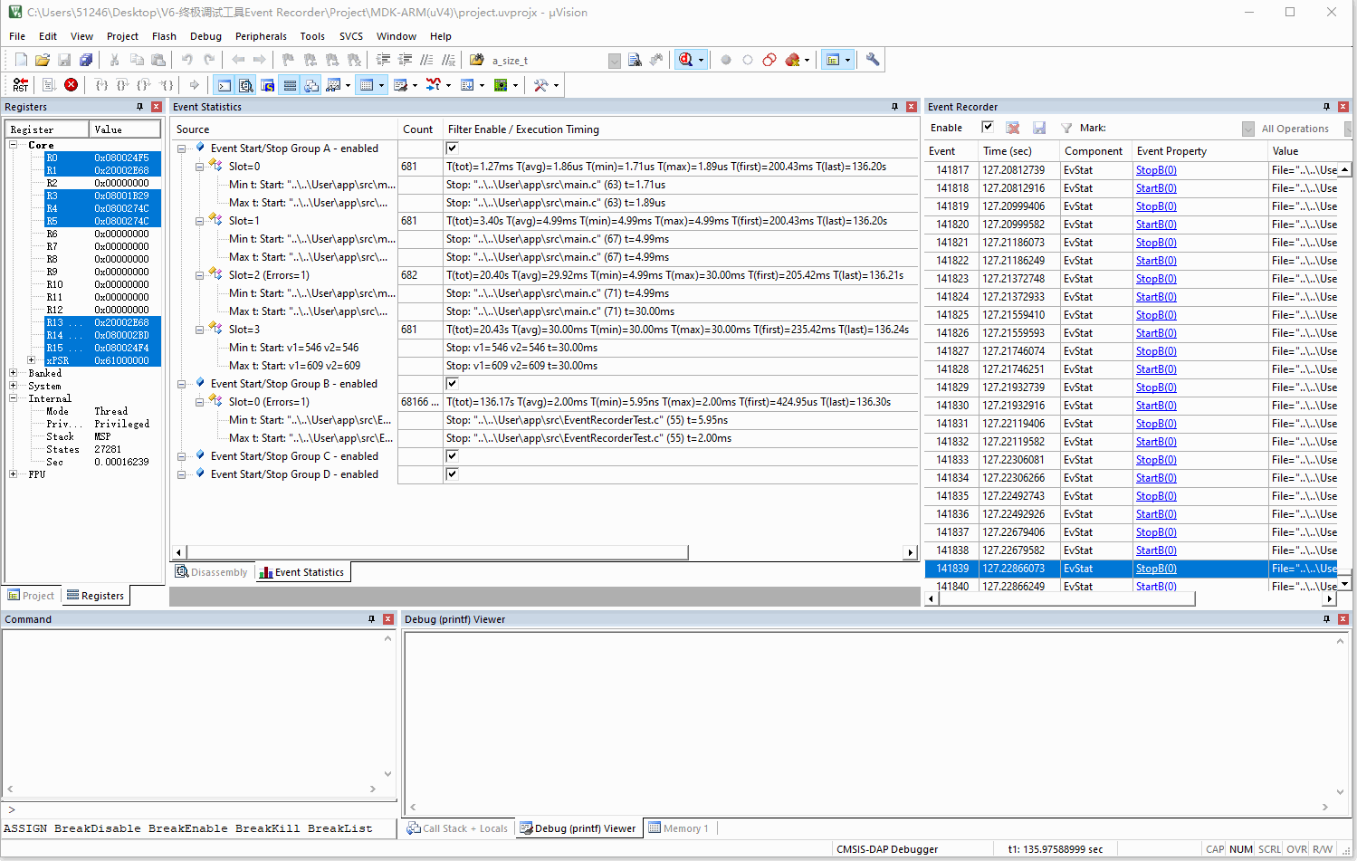

QQ截图20211021114648.bmp 程序运行正常,但仿真时的RTX RTOS偶尔变成这个窗口,过个几秒自己又恢复
124641

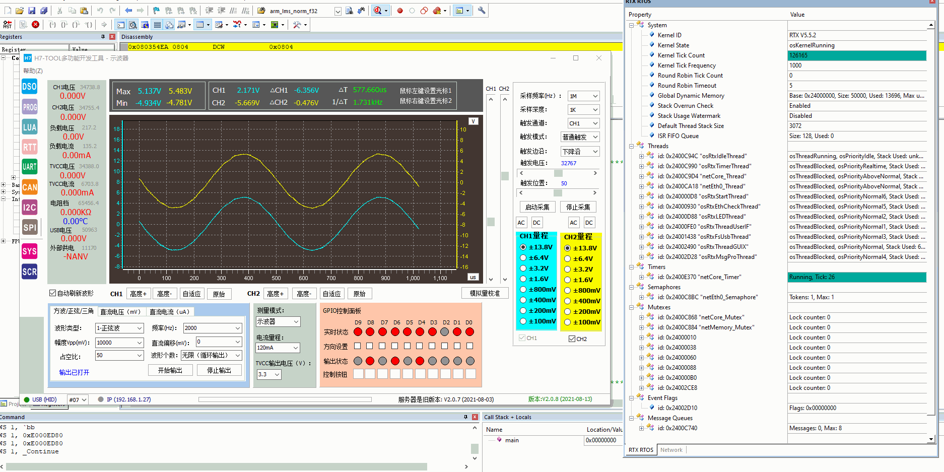

下载器性能不行。
可以试试我们H7-TOOL的WinUSB,效果杠杠的。
124641
发表于 2021-10-21 12:23:39 | 显示全部楼层
动图:
H7-TOOL的高速DAPLINK调试和示波器功能同时运行也是没问题的,DAPLINK选择WinUSB调试,可以将性能放展。

QQ浏览器截图20211021131418.png 嗯,把H7的HID改成WinUSB,速度改成10M,就好了
对,用了WinUSB后,速度起飞
