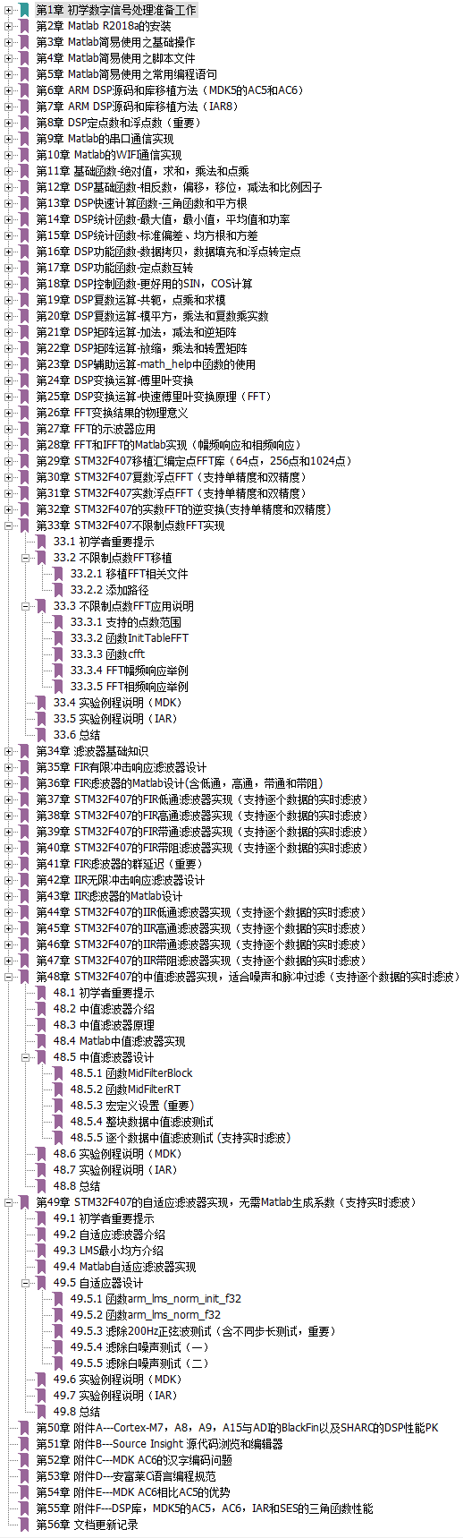

[客户分享] 基于STM32F407的自适应滤波器教程,无需matlab生成系数,支持自学习(2021-09-20)
121175
发表于 2021-9-20 10:19:07 | 显示全部楼层 |阅读模式
论坛下载:
https://forum.anfulai.cn/forum.php?mod=viewthread&tid=94547
自适应滤波不同于IIR FIR的经典滤波器,它属于现代滤波器,可以滤除非周期性噪声。
在实际应用中,常常无法得到信号和噪声统计特性的先验知识。在这种情况下,自适应滤波技术能够获得极佳的滤波性能,因而具有很好的应用价值。
