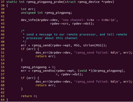

驱动的实现在imx_rpmsg_pingpong.c中完成,此文件位于内核"drivers/rpmsg/"路径下。
(1) Linux系统加载驱动后,先发送一条helloMsg,然后发送第一条乒乓信息。
图 8

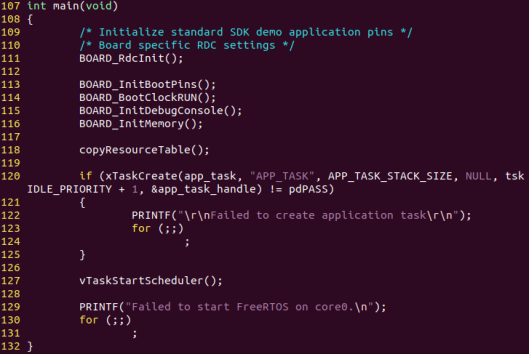

程序主体位于main函数中,定义位于main_remote.c中。
(1) 在main函数中首先初始化引脚等相关资源,然后创建app_task任务,并启动任务列表。
图 10

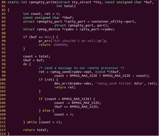

驱动的实现在imx_rpmsg_tty.c中完成,此文件位于内核"drivers/rpmsg/"路径下。
(1) imx_rpmsg_tty.c的写函数实现数据的发送,发送缓存最大设置为256Byte。
图 21
(1) 在main函数中初始化引脚等相关资源,然后创建app_task任务,并启动任务列表。
