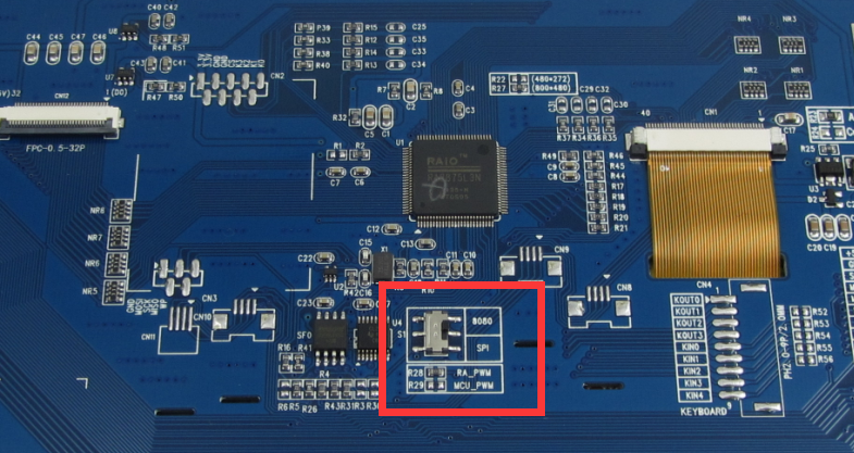

底层驱动中的bsp_ra8875_port.c文件中说使用硬件SPI的话需要改变两个电阻的位置,是哪两个电阻?那个文件是2013_02_01更新的,是不是现在的新RA8875屏用SPI总线不用改电阻了?
发表于 2015-7-10 21:33:07 | 显示全部楼层
是的,现在的屏是通过这个做改变的。楼主的问题需要旺旺咨询下我们的售后,有专门的人负责这个。

发表于 2015-7-13 09:37:53 | 显示全部楼层
spi控制这么大的屏,估计刷新率跟不上吧?
发表于 2015-7-13 09:54:35 | 显示全部楼层
回 caicaptain2 的帖子
caicaptain2:spi控制这么大的屏,估计刷新率跟不上吧?
 (2015-07-13 09:37)
速度还可以,以前的时候用F103的SPI接口驱动RA8875,做了些简单的emWin控制界面,效果不错。
