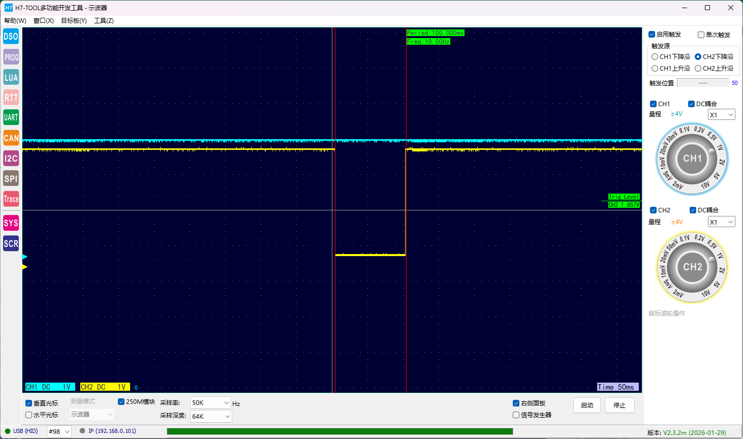

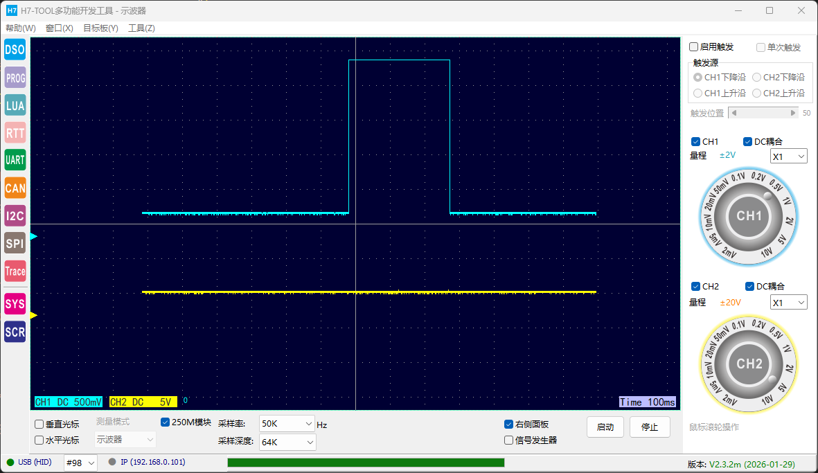

 楼主| 发表于 2026-2-6 00:04:54 | 显示全部楼层
NG是蓝色线,OK是黄色线
1、失败的情况下
(1)空闲状态下,NG和OK一直都是低电平
(2)烧录期间,NG会有个烧录期间的高电平,然后继续低电平,而OK一直是低电平
2、成功的情况下
(1)空闲情况下,NG是高电平,OK是低电平
(2)烧录期间,NG一直是高电平,OK有个高电平过程

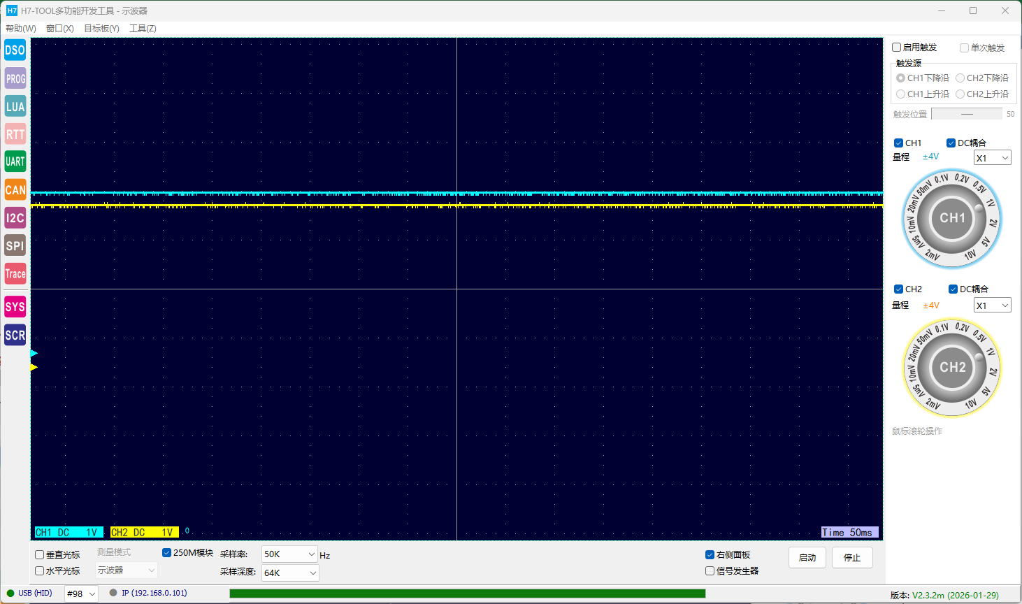

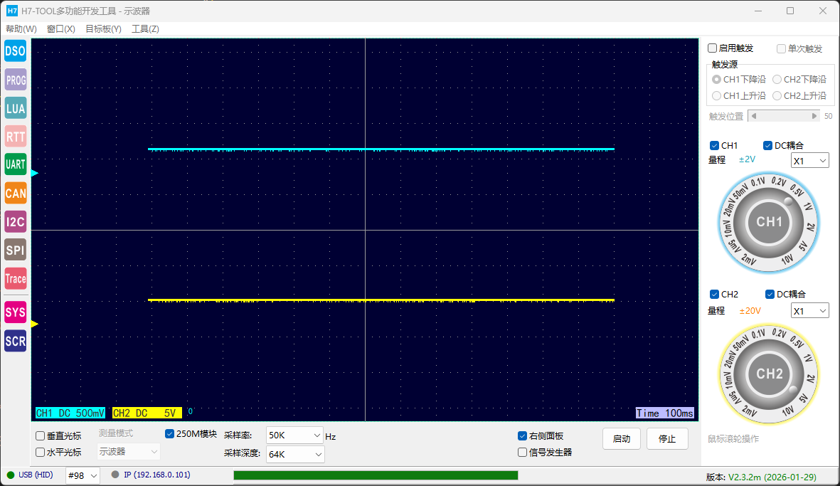

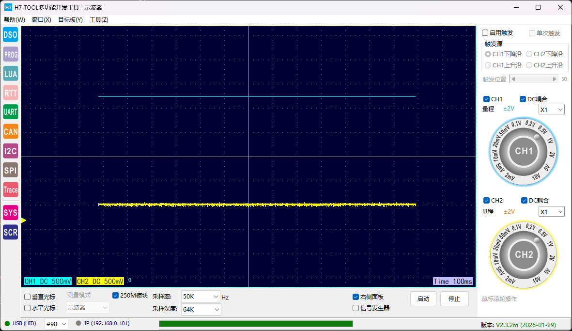

 楼主| 发表于 2026-2-7 00:26:42 | 显示全部楼层
NG是蓝色线,OK是黄色线
设置OK和NG持续时间100ms情况下
成功的情况下
(1)空闲情况下,NG是高电平,OK是高电平
(2)烧录期间,NG一直是高电平,OK有个100ms低电平过程
失败的情况下
(1)空闲状态下,NG是高电平,OK是高电平
(2)烧录期间,OK一直是高电平,NG有个100ms低电平过程
