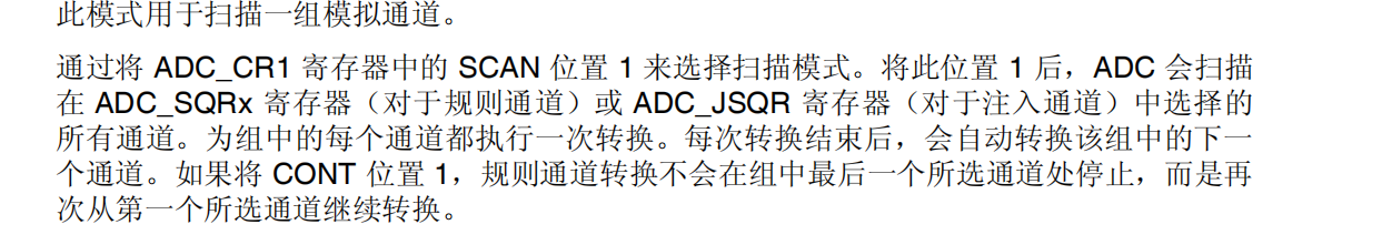

 楼主| 发表于 2021-8-23 14:38:59 | 显示全部楼层
我是不是要开启中断,将count寄存器置0来保存数据,然后再将cont位置1继续转换,总感觉很low啊

发表于 2021-8-24 13:59:16 | 显示全部楼层
没说清你用多少路?AD 不是可以好多路的    还可以扫描  DMA取数据也不占用资源

发表于 2021-8-24 18:38:49 | 显示全部楼层
需要专用的模拟开关,如CD4053等,采集过程中切换开关需要延时,不过延时很短,一般能满足多路采集需求。

发表于 2021-8-25 11:09:20 | 显示全部楼层
dasd 发表于 2021-8-24 22:15
切换开关的时候怎么操作ADC呢,是不是将COUNT寄存器置零
我这边每次切换后需要等待DMA传输完成。重点是切换后一定要等模拟开关稳定,按照手册做好延时

发表于 2021-8-26 16:08:05 | 显示全部楼层
dasd 发表于 2021-8-26 09:39
传输完成?等待个通道传输完成吗还是扫描完全部通道?
看你怎么分组了       比如64路  分4组   每组16个   扫描完一次  切换16路开关  扫描完     再切换下一路

发表于 2021-8-27 10:07:28 | 显示全部楼层
dasd 发表于 2021-8-26 17:24
不大,简单的计算,如何判断扫面完16个通道了,是不是要开启中断在中断里计数,或者有更好方法吗,谢谢。 ...
扫描完有中断啊    你再看一下扫描这块的描述    用的什么片子

 楼主| 发表于 2021-8-27 15:00:04 | 显示全部楼层
你说的不会是扫描完一个通道中断一次吧,扫描完一组没有中断吧?

发表于 2021-9-6 08:33:04 | 显示全部楼层
你可以利用合理利用DMA的中断啊 间接就是ADC的中断了
发表于 2021-9-7 07:48:18 | 显示全部楼层
如果用8路多路开关,则需要8道到AD,该8道选一个AD,如ADC1,道8个,如ADC_CHANNEL_1--ADC_CHANNEL_8,设置多路开关,ADC1扫描方式,连续设置,DMA方式,扫描8ADC1通道,再设置多路开关,再采。就可。

 楼主| 发表于 2021-9-13 13:40:43 来自手机 | 显示全部楼层
my8031 发表于 2021-9-7 07:48
如果用8路多路开关,则需要8道到AD,该8道选一个AD,如ADC1,道8个,如ADC_CHANNEL_1--ADC_CHANNEL_8,设置 ...
是这样的,中断切换开关不知道能不能行

 楼主| 发表于 2021-9-13 13:44:57 来自手机 | 显示全部楼层
旮旯旭 发表于 2021-9-7 14:52
https://forum.anfulai.cn/forum.php?mod=viewthread&tid=102297&extra=page%3D1
HAL库的 很简单
这个global interrupt 就是eoc中断吗
